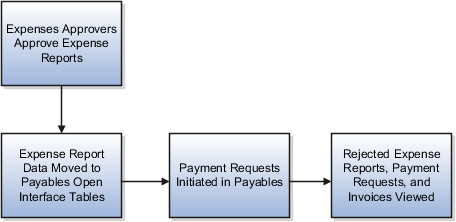

次の図は、経費監査者が「経費払戻の処理」プロセスを実行したときのデータのフローを示しています。
この図は、経費監査者が「経費払戻の処理」プロセスを実行したときのデータのフローを示しています。

経費監査者は「経費払戻の処理」プログラムを実行して経費精算書を処理し、Payablesで支払要求を作成します。このプロセスの処理は次のとおりです。
  • 買掛/未払金請求書オープン・インタフェース表にデータ投入します。
  • 従業員およびコーポレート・カード会社の支払要求を作成します。
  • 処理および否認された経費精算書を処理します。
「経費払戻の処理」プログラムでは、払戻ができる状態のすべての経費精算書が選択され、請求書オープン・インタフェース表に各経費精算書のヘッダーと明細レコードが作成されます。ビジネス経費のみが従業員への払戻の対象となり、「ビジネス」または「ビジネス - 従業員支払済」として分類されます。
ノート: 払戻が必要な従業員に受取人が存在しない場合、アプリケーションによってPayments内に受取人が作成されます。
各経費精算書には、請求書オープン・インタフェース表内の対応するヘッダー・レコードが1つあります。払戻の対象となる経費項目ごとに、インタフェース表内に子明細が次の情報とともに作成されます。
  • 経費金額および裏付けとなる詳細
  • 税金イベント区分および税分類コード
  • プロジェクトおよびタスク情報
  • 支払機能および支払方法
  • 受取人(従業員またはコーポレート・カード会社)
  • 従業員負債勘定またはコーポレート・カード会社支払負債勘定
両方支払および会社支払トランザクションを含む経費精算書の場合、従業員請求書から従業員に支払うべき正味金額を導出できるように、払戻プロセスによって戻し処理明細が請求書オープン・インタフェース表内に作成されます。
請求書オープン・インタフェース表へのデータ投入後、「経費払戻の処理」プログラムによってPayables内で「買掛/未払金請求書のインポート」プロセスが起動されます。Payablesで、請求書オープン・インタフェース表の情報を使用して支払要求が作成されます。請求書オープン・インタフェース表内に明細項目の会計配分がない場合、PayablesではExpensesからの配分を使用して会計配分が作成されます。次に、Payablesでは、Oracle Fusion Taxが起動され、税分類コードによって経費明細の税金が計算されます。
支払要求作成中に、エラーが発生すると、Payablesでは請求書オープン・インタフェース表内のレコードが否認されます。エラーの例は、日付がクローズ会計期間内である、支払方法が無効であるなどです。「経費払戻の処理」プログラムによって、否認されたレコードはインタフェース表から削除され、経費精算書のステータスが買掛管理否認済に更新されます。「経費払戻の処理」プログラムが実行されるたびに、すべての買掛管理否認済の経費精算書が再処理のために選択されます。次に、経費監査者は、払戻対象として残りの経費精算書を再処理します。
支払要求が作成された経費精算書はすべて、支払要求識別子で更新されます。支払要求が作成されると、Payablesで請求書検証プロセスが実行されるまで、そのステータスは「未検証」のままです。検証後、Paymentsで支払要求が処理されます。
