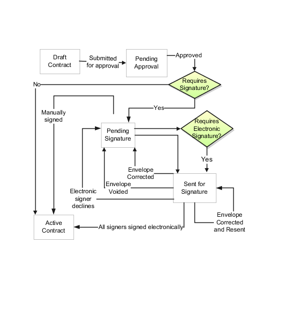

契約の受入れの仕組み
設定により、契約は、承認された時点でアクティブになる場合があります。 一方で、アクティブになる前に署名が必要な場合もあります。 署名が必要な場合、承認待ちの契約を内部で承認すると、その契約のステータスは「署名待ち」に変わります。
手動署名の場合は、オプションで「契約への署名」ページに署名の詳細を取得し、「OK」をクリックして契約をアクティブ化できます。
電子署名の場合は、送信者が「契約への署名」ページを使用して「送信」をクリックする必要があります。 クリックすると、統合されている電子署名ソリューションによって、指名された署名者に契約が送信されます。 契約をアクティブにし、使用可能にするためには、すべての署名者が契約に署名する必要があります。

DocuSignから電子メールを受信した署名者は、署名を行うか、署名を拒否することができます。 署名者が署名を拒否すると、契約のステータスは、「署名用に送付済」から、以前の「署名待ち」に戻ります。 契約の送信者は、必要な修正をエンベロープに加えてから、署名用に再送信できます。
署名者の1人が署名を行っても、エンベロープが他の署名者の間を移動している間は、契約のステータスは「署名用に送付済」のままです。 契約のステータスが「署名用に送付済」である間、送信者は「署名の管理」処理を使用して「署名の管理」ページを開き、エンベロープに対して修正、無効化、取下げを行ったり、署名の履歴を確認したりすることができます。 エンベロープを署名用に送信した後でそのエンベロープに小さな変更(署名者の電子メールを修正する、添付を追加する、などの変更)を加えることが必要になった場合は、修正を加えて、エンベロープを署名用に再送信できます。 ただし、大きな変更(1人以上の署名者が署名した後に、契約の法的な内容を変更するなどの変更)を加える場合は、送信者がエンベロープの取消しまたは無効化を行い、新しいエンベロープを作成して署名用に送信します。 エンベロープの無効化は、DocuSignで設定された予定表に従って有効期限が到来した場合にも行われます。 署名用に送信されたエンベロープの取下げや無効化が行われると、契約のステータスは「署名用に送付済」から「署名待ち」に戻ります。
すべての署名者が署名して初めて、契約は「アクティブ」のステータスに移行する準備が整います。
「電子署名ステータスのトラッキング」プロセスを使用して、電子署名プロセスを追跡管理し、結果に合わせて契約ステータスを更新する必要があります。 すべての署名者が署名を行うと、このプロセスによって電子署名ソリューション・プロバイダから署名された契約文書が取得されます。 署名された契約は「文書」ページにサポート文書として格納され、必要な更新が署名履歴に加えられます。
