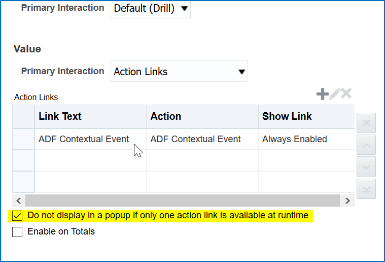

  3. Customer Name(顧客名)の設定歯車アイコンをクリックします。
  4. 「列のプロパティ」を選択します。
  5. 相互作用タブを選択します。
  6. 値、プライマリ相互作用で、「アクション・リンク」を選択します。
  7. +アイコンをクリックして、新しい処理を追加します。
  8. +が付いた実行中マニュアル・アクション・アイコンをクリックします。 アクションのリストが表示されます。
  9. ADFコンテキスト・イベントを選択します。 「OK」をクリックします。
    この図は、「ADFコンテキスト・イベント」オプションを示しています。
    ADFコンテキスト・イベント
  10. 「列プロパティ」ダイアログで、「実行時に使用可能なアクション・リンクが1つのみの場合、ダイアログに表示されません」を選択します。
    この図は、ADFコンテキスト・イベント処理リンク・ダイアログを示しています。
    ADFコンテキスト・イベント。
  11. 「OK」をクリックします。

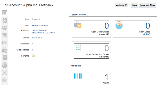

ADFコンテキスト・イベント処理の表示
ADFコンテキスト・イベントを追加した分析をインタフェースに追加できます。 ADFコンテキスト・イベント処理を使用すると、ユーザーは、特定のオブジェクトの追加詳細を表示したり、オブジェクト・ページの詳細に変更を加えることができるようになりました。
分析を編集オブジェクト・ページを設定するには、次の手順を実行します:
  1. アカウント・ページの分析タブを使用可能にし、新しく作成した分析を追加します。
  2. BIレポートのCustomer Name(顧客名)をクリックすると、特定の顧客の詳細ページがダイアログ・ボックスとして開きます。 ダイアログ・ボックスを閉じ、顧客名または商談名を開いて詳細ページ・ダイアログ・ボックスを表示できます。
ADFコンテキスト・イベント・アクションが追加された場合のアカウントの編集オブジェクトのドリルダウン詳細が表示されます。
ADFコンテキスト・イベントによるアカウントの編集
