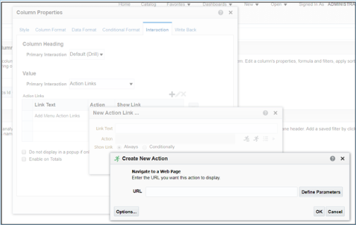

  1. ドキュメントの名前の列を含む分析を作成または開きます。 列の歯車アイコンを選択し、ドロップダウン・リストから「列プロパティ」を選択します。
    この例として、Product Documentsというカスタム・オブジェクトがあるとします。 ディープ・ページ・リンクの場合は、レコードの識別を保持する列にディープURL/ディープ・リンクを追加します。 次の図では、製品ドキュメント列があるため、そのレコードのIDを保持するドキュメント名です。
  2. 列のプロパティで、「顧客対応」タブを選択します。
  3. 値のプライマリ相互作用で、ドロップダウン・リストから「アクション・リンク」を選択します。
  4. 「+」アイコンをクリックして、アクション・リンクを追加します。
    これは、新規アクション、「Webページ」に移動オプションを示しています。
    新しいアクション。Webページに移動リンク。
  5. 「新規アクションの作成」をクリックし、ドロップダウン・リストから「Webページへのナビゲート」を選択します。
    ディープ・ページ・リンクの新規アクションの作成が表示されます。
    ディープ・ページ・リンクによる新規アクションの作成

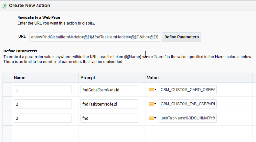

パラメータの定義フィールドには、プロンプトと値がすでに移入されています。 これらのステップの目的は、オブジェクトIDがパラメータとして定義されるようにすることです。
「新規アクションの作成」ページのプロンプトおよび値フィールドが表示されます。
ディープ・リンクのパラメータおよび値の追加
ディープ・リンクURLおよびパラメータを更新するには:
  1. IDの値のみを変更するため、デフォルト・パラメータを削除し、1つのパラメータのみをIDにマップしたままにします。
  2. プロンプトの値をObjectIdに変更して最初のパラメータを更新し、ドロップダウン・リストからレコードIDを選択して値を列値に設定します。 たとえば、ProductDocs_c.Idです。
  3. 次の例に示すように、URLフィールドにURLを再度貼り付け、<YYYY>値のIDを@{1} に置き換えます:
    https://<hostname>:<port>/<application>/faces/FuseOverview?fndGlobalItemNodeId=CRM_CUSTOM_CARD_ProductDocs_c&fndTaskItemNodeId=CRM_CUSTOM_TAB_ ProductDocs_c&fnd=%3BsubTabName%253DSUMMARY%253BObjectId%253D@{1}%253B%3B%3B%3Bfalse%3B256%
    正しい値が追加された場合の「アクションの編集」ページの結果が表示されます。
    ディープ・ページ・リンクを含むアクションの編集ダイアログ
