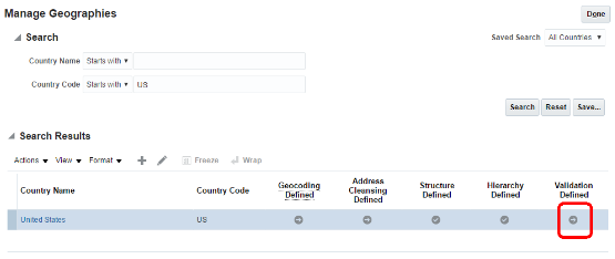

  2. 名前か2文字のISOコードを使用して、インポートした国を検索します。 たとえば、国名「アメリカ合衆国」または2文字のISOコードの「US」を入力して検索できます。
  3. 「検索結果」領域から国を選択します。
  4. 「検証定義済」列の「タスクに進む」ボタンをクリックします。 検証定義済列のタスクに進むアイコンが強調表示された「地理の管理」ページのイメージを次に示します。
    検証定義済列のタスクに進むアイコンが強調表示された「地理の管理」ページ。

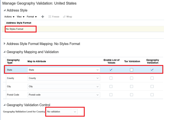

  5. 「地理検証の管理」ページの住所形式リージョンで、形式の書式なし住所形式が選択されていることを確認します。 検証が国内のすべての住所に対して実行されるように、「形式の書式なし」の住所形式の検証を定義します。
    ノート: アプリケーションの住所形式の設定は、「住所書式の管理」タスクを使用して別の場所で実行されます。

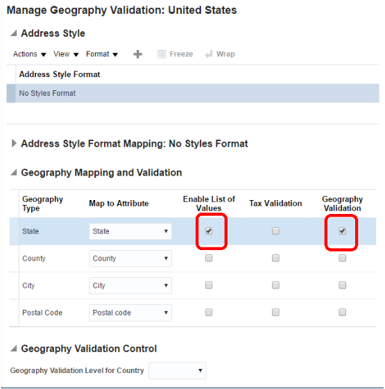

  6. 「地理マッピングおよび検証」領域で「値リスト使用可能」を選択して、クラシックUIや簡易UIで住所を入力する際に地理情報のタイプを値リストとして表示します。 たとえば、ユーザーにリストから州を選択させるには、「州」の「値リスト使用可能」を選択します。
    このケース・スタディの例の組織であるVision Corp.は、営業テリトリに州を使用し、常に正しく入力されていることを確認する必要があるため、州の値リストを有効にします。
  7. 地域で使用する予定のすべての地理情報タイプについて「地理検証」を選択します。
    この例の組織Vision Corpは、州別の地理の設定を使用する計画で、州に対する地理検証を選択します。 米国の州地理タイプの値リスト使用可能および「地理検証」オプションのロケーションが強調表示された「地理検証の管理」ページのイメージを次に示します。
    「地理検証の管理」ページ。US State地理タイプの値リスト使用可能および「地理検証」オプションのロケーションが強調表示されます。
    ノート: 住所要素の検証を選択しない場合でも、クラシックUIおよび簡易UIの住所入力時にアプリケーションに値が提示されますが、住所要素は検証されません。

  9. Geography Validation Level for Country(国の地理検証レベル)ドロップダウン・リストから値を選択して、有効とは見なされない住所の保存をアプリケーションで許可するかどうかを指定します。 次に「国の地理検証レベル」ドロップダウン・リストで選択可能な値を示します。
    • 検証なし: デフォルト値です。 不完全または不正な住所を保存する場合に選択します。 Oracle Address, Email, and Phone Verificationのライセンスがある場合は、このオプションを選択して、このサービスを使用して住所データを検証できます。
    • エラー: これを選択すると、住所データはマスター地理参照データと照合して検証されます。 この値は有効な住所のみの保存を許可します。
    例で使用される組織では不完全な住所や無効な住所も含め、すべての住所を保存したいと考えているため、デフォルト値である「検証なし」のままにします。
    次の図はタスクが完了したときの「地理検証の管理」ページを示しています。
    「形式の書式なし」タブと「地理検証管理」が強調表示されている「地理検証の管理」ページ。
