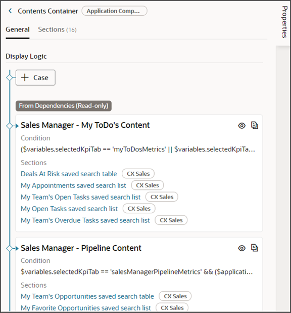

各レイアウトは読取り専用です。 レイアウトを変更するには、最初にそのレイアウトを複製する必要があります。
ダッシュボードのフラグメントには、次の2つのコンテナが含まれています:

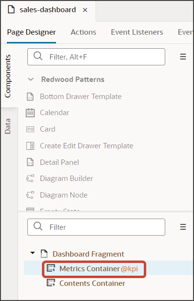

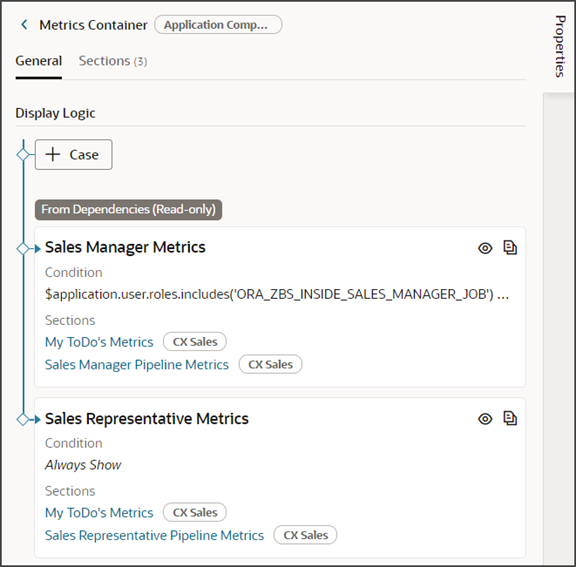

メトリック・コンテナ
このコンテナは、読取り専用メトリック・カード・レイアウトを保持します。 このコンテナを使用して、メトリック・カード・レイアウトに新しいメトリック・カードを追加します。
コンテンツ・コンテナ
このコンテナは、読取り専用ダッシュボード・ページ・レイアウトを保持します。 このコンテナを使用して、ダッシュボード・ページに新しいコンポーネントを追加します。
メトリック・コンテナには、2つの読取り専用レイアウトが含まれています:
セールス・マネージャ基準
営業担当メトリック
コンテンツ・コンテナには、4つの読取り専用レイアウトが含まれています:
営業マネージャ - 自分のToDoのコンテンツ
営業マネージャ - パイプライン・コンテンツ
営業担当 - 自分のToDoのコンテンツ
営業担当 - パイプライン・コンテンツ

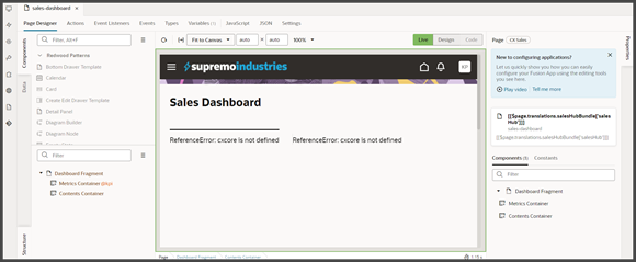

Visual Builder Studioでワークスペースに入ると、Page Designerに移動します。 ここでは、アプリケーション拡張を作成します。
営業ダッシュボードは、キャンバスと呼ばれるメイン設計領域に表示されます。

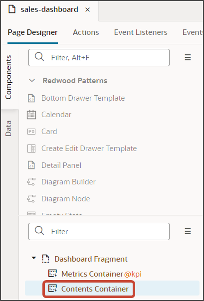

「構造」ペインで、「コンテンツ・コンテナ」ノードをクリックします。

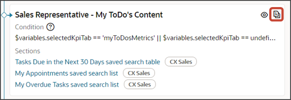

「プロパティ」ペインで、「営業担当 - 自分のToDoのコンテンツ」レイアウトまで下にスクロールします。

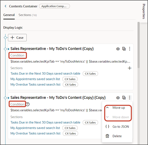

「複製」アイコンをクリックして、レイアウトのコピーを作成します。

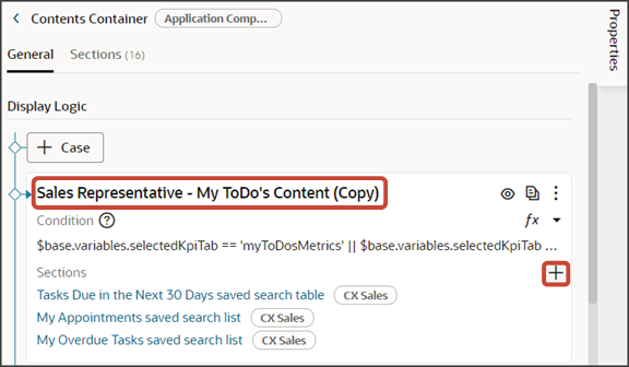

Visual Builder Studioは、「営業担当 - 自分のToDoのコンテンツ(コピー)」という名前のレイアウトのコピーを作成します。
レイアウトの条件をレビューして、このレイアウトに正しいメトリック・カードIDおよびロールが指定されていることを確認します。 複製した元のレイアウトから継承されたメトリック・カード値を受け入れるか、メトリック・カードIDを更新できます。
レイアウト条件には、次の書式を使用します:
$variable.selectedKpiTab == '<metric card id>'たとえば:
$base.variables.selectedKpiTab == 'myToDosMetrics'次に、ロールを含む例を示します:
($variables.selectedKpiTab == 'myToDosMetrics' || $variables.selectedKpiTab == undefined) && ($user.roles.includes('ORA_ZBS_INSIDE_SALES_MANAGER_JOB') || $user.roles.includes('ORA_ZBS_SALES_MANAGER_JOB'))ノート: すべての営業マネージャ・レイアウトの条件によって、ジョブ・ロールが指定されます。 ただし、営業担当レイアウトにロールが指定されていないことに注意してください。 つまり、サインイン・ユーザーが営業マネージャでない場合は、営業担当バージョンの営業ダッシュボードが常に表示されます。 さらに、(1)最初に評価され、(2)ロールに関係なくその条件がすべてのユーザーに適用されるので、セールス要員のレイアウトが最初にリストされている場合は、セールス要員のレイアウトが常に表示されます。 レイアウトの表示の評価方法の詳細は、「レイアウト順序の理解」を参照してください。

「セクションの追加」アイコンをクリックして、コンポーネントを追加します。
表示される使用可能なコンポーネントのリストから、「自分のオープン・タスクの保存済検索リスト」をクリックします。

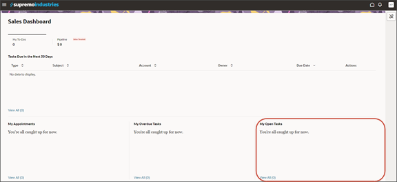

https://<servername>/fscmUI/redwood/cx-sales/application/container/dashboards/sales-dashboardセールス要員の自分のTo-Doダッシュボード・ページのデフォルト・レイアウトを次に示します:
次のスクリーンショットは、変更されたダッシュボード・レイアウトが新しい「自分のオープン・タスク」コンポーネントでどのように表示されるかを示しています。

レイアウト順序の理解
複数のレイアウトを複製する場合、それらのレイアウトの順序は意味があることに注意してください。
Visual Builder Studioは、各レイアウトの条件を評価してユーザーに表示するレイアウトを決定するため、この順序は意味があります。 サインイン済みユーザーの条件を満たす最初のレイアウトは、表示されるレイアウトです。
複数のレイアウトを作成した後は、「上へ移動」および「下へ移動」オプションを使用して、レイアウトの順序をいつでも変更できます。
