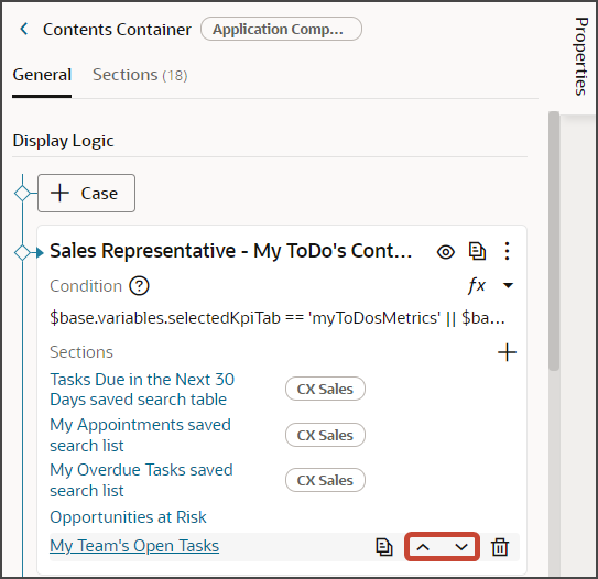

「営業担当 - 自分のToDoのコンテンツ(コピー)」レイアウトの「プロパティ」ペインで、+「セクションの追加」アイコン >「+新規セクション」をクリックします。
「セクションの作成」ダイアログの「タイトル」フィールドに
My Team's Open Tasksと入力し、OKをクリックします。ノート: タイトルはコンポーネントの名前であり、実行時にダッシュボードでコンポーネントがどのように表示されるかではありません。 ランタイム・タイトルは、ダッシュボードに追加するパネル・コンポーネントから取得されます。新しく追加されたセクションがレイアウトの下部に追加されます。 「上に移動」矢印を使用して、新しいセクションを目的の場所に移動します。
「自分のチームのオープン・タスク」リンクをクリックします。

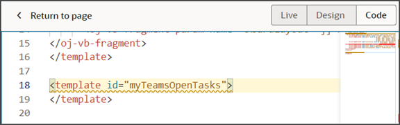

「コード」ボタンをクリックします。
新しい「自分のチームのオープン・タスク」セクションに、空のプレースホルダー
templateタグが表示されます。

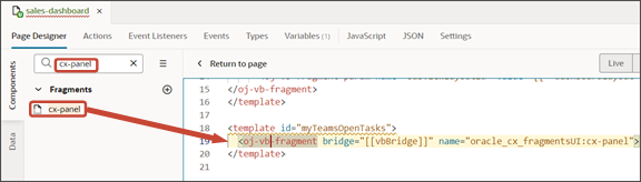

コンポーネント・パレットのフィルタ・フィールドに、
cx-panelと入力します。 -
cx-panelフラグメントをテンプレート・エディタのテンプレート・タグの間にドラッグ・アンド・ドロップします。
次のパラメータをフラグメント・コードに追加して、コードが次のサンプルになるようにします:
<template id="myTeamsOpenTasks"> <oj-vb-fragment name="oracle_cx_fragmentsUI:cx-panel" class="oj-flex oracle-cx-fragmentsUI-cx-fragment-full-height" bridge="[[ vbBridge ]]"> <oj-vb-fragment-param name="resource" value='[[ {"name": "activities", "primaryKey": "ActivityId", "puid": "ActivityNumber","endpoint": "cx" } ]]'></oj-vb-fragment-param> <oj-vb-fragment-param name="query" value='[[ [{"type": "savedSearch", "params": [{"key": "queryUuid", "value": "8168e14c-3e70-4357-afa4-b8617eaf23bb" }]}, {"type": "qbe", "params": [{"key": "RecordSet", "value": "RECORDS_SUBORDINATES_OWN" }]}, {"type": "qbe", "params": [{"key": "ActivityFunctionCode", "value": "TASK" }]}, {"type": "qbe", "params": [{"key": "StatusCode", "operator": "in", "value": ["NOT_STARTED","IN_PROGRESS","ON_HOLD"] }]}, {"type": "qbe", "params": [{"key": "DueDate", "operator": "gte", "value": "now/d" }]}, {"type": "qbe", "params": [{"key": "DueDate", "operator": "lte", "value": "now/d+30d" }]}] ]]'></oj-vb-fragment-param> <oj-vb-fragment-param name="sortCriteria" value='[[ [{"attribute": "DueDate","direction": "asc" }] ]]'> </oj-vb-fragment-param> <oj-vb-fragment-param name="style" value="[[ 'dashboard' ]]"></oj-vb-fragment-param> <oj-vb-fragment-param name="title" value="[[$page.translations.salesHubBundle['listofMyTeamsOpenTasks']]]"></oj-vb-fragment-param> <oj-vb-fragment-param name="panelCardLayoutId" value="[[ 'taskDashboardCardLayout' ]]"></oj-vb-fragment-param> </oj-vb-fragment> </template>フラグメント・コードで、
