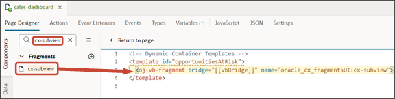

  5. コンポーネント・パレットのフィルタ・フィールドに、cx-subviewと入力します。
  6. テンプレート・タグの間にcx-subviewフラグメントをテンプレート・エディタにドラッグ・アンド・ドロップします。
    このスクリーンショットは、フラグメントをテンプレート・エディタにドラッグする方法を示しています。
