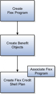

次の図は、フレックス・クレジット・サービスを作成するためのタスクの順序を説明したものです。
この図は、フレックス・クレジット・サービスの 作成順序を説明したものです。

1
「フレックス・クレジット」または「フレックス・クレジットおよびコア」タイプのプログラムを作成します
福利厚生プログラム詳細の管理
2
残りの福利厚生オブジェクトを作成します。
  • プラン・タイプ、プログラム内のプラン、プログラム内のプラン内のオプション
  • ロールオーバー・レートとエレメント
「プラン構成」作業領域の各種設定タスク
3
フレックス・クレジット・シェル・プランを作成し、それをフレックス・プログラムに関連付けます。
フレックス・クレジット構成の管理
