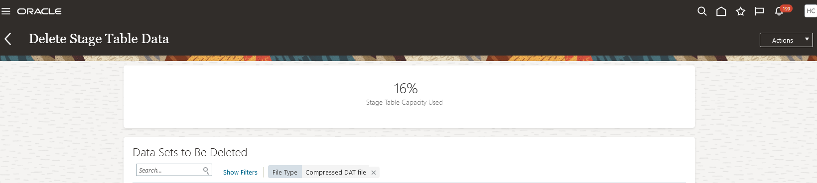

ステージ表のステータスを確認する方法
次のステップに従って、ステージ表の満杯状況を確認します:
  1. 「データ交換」作業領域で、「ステージ表データの削除」をクリックします。
  2. 「使用済ステージ表キャパシティ」セクションの値を確認します。
    hdl_maintain_stage_tables
    このパーセントは、ステージ表に残っている容量を把握するのに役立ちます。この値に基づいて、データ・セットの削除を決定できます。
