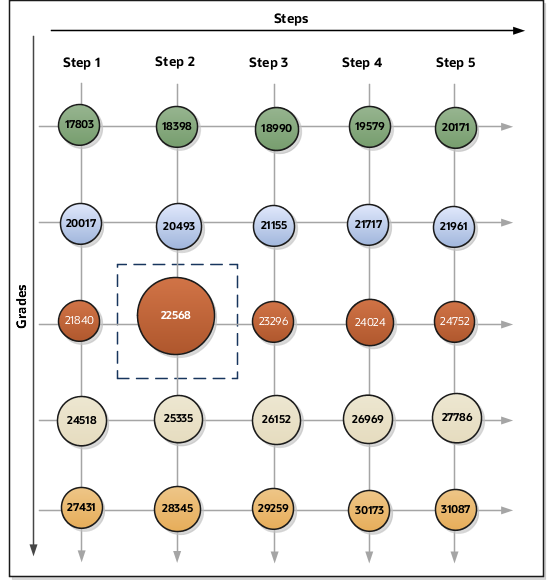

HCMデータ・ローダーを使用して5つの異なる等級を設定し、等級ごとに5つのステップを追加します。
この図に示すように、等級1から5を設定します。また、5つの等級ステップ(ステップ1からステップ5)を各等級に追加します。

組織における従業員の一般的な昇進順序になるように、ステップ付きの等級をロードします。等級ラダー内での等級の場所を表す順序を入力します。1が最下位の等級です。従業員は等級5まで昇進することができます。
等級 |
ステップ1 |
ステップ2 |
ステップ3 |
ステップ4 |
ステップ5 |
1 |
17803 |
18398 |
18990 |
19579 |
20171 |
2 |
20017 |
20493 |
21155 |
21717 |
21961 |
3 |
21840 |
22568 |
23296 |
24024 |
24752 |
4 |
24518 |
25335 |
26152 |
26969 |
27786 |
5 |
27431 |
28345 |
29259 |
30173 |
31087 |

ステップ3: 従業員採用時の等級詳細
新規従業員を採用する際は、次の等級ラダーと等級詳細を追加します。
属性 |
値 |
等級ラダー |
調剤技師給与 |
等級 |
3 |
ステップ |
ステップ2 |

結果: この図のとおり、アプリケーションからレート値22568が返されます。
