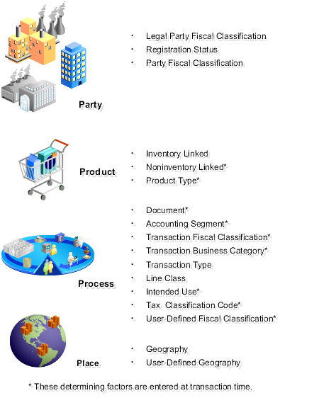

次の表に、決定要素と条件セット、およびパーティ、製品、プロセス、場所の関係を示します。関係値は、税務処理基準定義の要素ではなく、税金ドライバをグループ化するための概念です。決定要素、決定要素区分、税金区分クオリファイア、決定要素名、条件セット演算子および条件セット値が、税務処理基準設定のすべてのコンポーネントです。

複数のパーティと製品会計分類を同時に使用できます。ただし、国のデフォルトで定義されているプライマリ製品会計分類のみがトランザクション明細に表示されます。トランザクション時に製品会計分類を上書きすると、その値がデフォルトの製品会計分類より優先的に使用されます。
