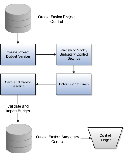

               プロジェクト財務管理の「プロジェクト」作業領域で、プロジェクトをオープンします。
               「タスク」パネル・タブから「プロジェクト予算の管理」をクリックして、予算バージョンを作成します。予算バージョンは、次の条件を満たしている必要があります。 -
                     予算の財務プラン・タイプが予算管理で使用可能であること。
                     予算バージョンでプロジェクトと同じプライマリ・プランニング・リソース・ブレークダウン・ストラクチャを使用していること。
                     交付予算を使用している場合、カレンダ・タイプは「交付カレンダ」であること。
                     「予算バージョンの編集」、「バージョン詳細の管理」ページの「予算作成詳細」セクションの「予算管理設定」タブにあるフィールドが入力済であること。 ノート: 財務プラン・タイプには、予算バージョンのデフォルトの予算管理設定が含まれます。予算バージョンの管理レベル、デフォルト・レート・タイプおよび許容範囲率は変更できます。
               プロジェクト予算のタスクおよびリソースに対して予算計画詳細と予算明細を入力します。交付予算を作成する場合、期間レベルでタスクおよびリソースに対して予算計画詳細と予算明細を入力します。 アプリケーションは、予算管理でプロジェクトおよび最上位リソースに対して個別の管理予算を作成します。管理予算の数は、管理セグメント、管理レベル、カレンダ設定、交付、プロジェクト、最上位リソース、資金ソースなどの属性の組合せに基づきます。
               予算バージョンを保存します。
               ベースラインを作成します。ベースラインは、「予算バージョンの管理」ページ、「予算バージョンの編集」ページまたは「予算のレビューおよび確定」ページで作成できます。 予算管理によって、ベースライン・プロセスの最中に予算バージョンが自動的にインポートされます。「プロジェクト予算をOracle Fusion Budgetary Controlと統合します」スケジュール済プロセスがトリガーされます。アプリケーションは予算を検証し、例外をチェックします。予算バージョンに例外が存在しなければ、予算インポートは成功し、管理予算が作成されます。予算がベースラインに設定されていないか、まだ「送信済」ステータスの場合は、「プロジェクト予算をOracle Fusion Budgetary Controlと統合します」プロセスのステータスを確認し、エラーをレビューして、適切な処理を実行します。
