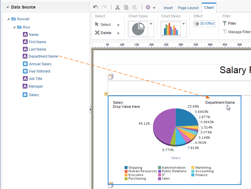

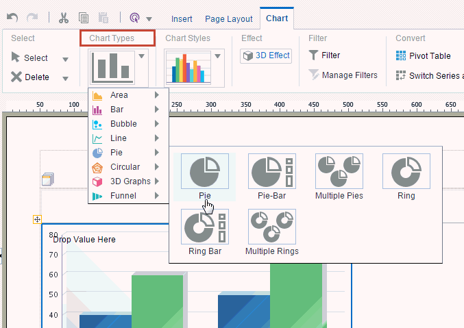

チャートの挿入
チャートを挿入するには、次のステップに従います。

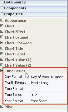

時系列軸の書式設定
折れ線グラフのX軸が日付フィールドの場合、「パブリッシャ」はデータの範囲に基づいて時系列書式を適用します。
次の図は、時系列書式オプションを示しています。 チャートの時系列の表示をカスタマイズしたり、非表示にしたりできます。
チャートの時系列日付書式オプションを選択するには:
