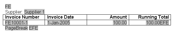

次の図に示すテンプレート・サンプルでは、PageBreakというフィールドにsplit-by-page-break構文が含まれています:
PageBreakフィールドを<?end for-each?>フィールドの直前に<?split-by-page-break:?>構文で配置します。 「The PageBreak」フィールドは、SUPPLIERループの最後に配置されます。 これにより、新しい各サプライヤが発生する前に改ページが挿入されます。 このメソッドでは、グループの後にネイティブのMicrosoft Word改ページを使用するときに、グループの最後に余分なページが取り出されるのを防ぎます。

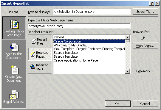

  • テキストまたはシェイプに静的ハイパーリンクを挿入するには、ワード・プロセッサの挿入ハイパーリンク機能を使用します。
    テキストまたはシェイプに静的ハイパーリンクを挿入するには:
    1. テキストまたはシェイプを選択します。
    2. 右マウス・メニューを使用して「ハイパーリンク」を選択するか、「挿入」メニューから「ハイパーリンク」を選択します。
    3. 「ハイパーリンクの挿入」ダイアログ・ボックスのいずれかのメソッドを使用して、URLを入力します。
    次の図は、Microsoft「Wordの挿入ハイパーリンク」ダイアログを使用した静的ハイパーリンクの挿入を示しています。

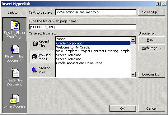

  • 入力XMLデータにハイパーリンクまたはハイパーリンクの一部を含む要素が含まれている場合は、実行時に動的ハイパーリンクを作成できます。 「ハイパーリンクの挿入」ダイアログの「ファイル名またはWebページ名を入力」フィールドに、次の構文を入力します:
    {URL_LINK}
    ここで、URL_LINKは受信データ要素名です。
    URLを構成するためにXMLデータ・ファイルから要素を追加する固定URLがある場合は、次の構文を入力します:
    http://www.example.com?product={PRODUCT_NAME}
    ここで、PRODUCT_NAMEは受信データ要素名です。
    どちらの場合も、実行時に動的URLが作成されます。
    次の図は、Microsoft「Wordの挿入ハイパーリンク」ダイアログを使用した動的ハイパーリンクの挿入を示しています。 受信XMLファイルのデータ要素SUPPLIER_URLには、実行時にレポートに挿入されるハイパーリンクが含まれています。

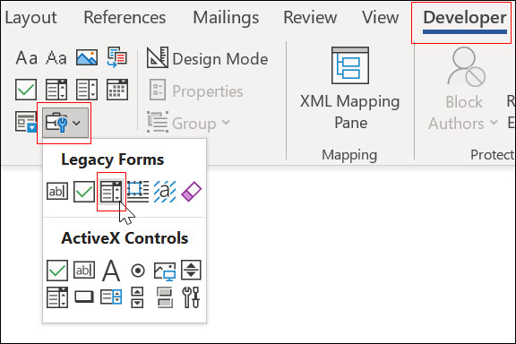

テンプレートのチェック・ボックスを定義する手順は、次のとおりです:
  1. 次の図に示すように、チェック・ボックスを表示するテンプレートにカーソルを置き、フォームツールバーからチェック・ボックス・フォーム・フィールドを選択します:
  2. フィールドを右クリックして、「チェック・ボックス・フォーム・フィールド・オプション」ダイアログを開きます。
  3. 「デフォルト値」をチェック済または未チェックとして指定します。
  4. 「フォーム・フィールドのヘルプ・テキスト」ダイアログで、ボックスの動作基準を入力します。 これはブール式である必要があります(つまり、trueまたはfalseの結果を返す式)。

<country>エントリには、大陸を表す数値である<continentindex>エントリがあります。 ドロップダウン・フォーム・フィールドを使用して、<continentindex>値を実際の大陸名に相互参照する索引をテンプレートに作成できます。 その後、公開されたレポートに名前を表示できます。
大陸の例の索引を作成するには:
  1. ドロップダウン・リストの値を表示するテンプレートにカーソルを置き、開発者タブで、レガシー・ツールをクリックし、図に示すようにレガシー・フォームツールバーからドロップダウン・フォーム・フィールドを選択します:
  2. フィールドを右クリックして、「ドロップダウン・フォーム・フィールド・オプション」ダイアログを表示します。
  3. 各値を「ドロップダウン・アイテム」フィールドに追加し、「追加」をクリックして「ドロップダウン・リストのアイテム」グループに追加します。 値は、最初の値から始まるインデックスが付けられます。 たとえば、大陸のリストは次のように格納されます:

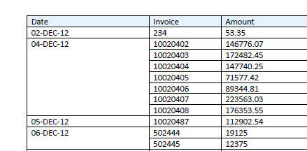

改ページ後の行ヘッダーの繰返し
グループ左の構造など、複数の行にまたがる行ヘッダーがレポートに含まれている場合は、最初のセルのコンテンツを次のページで繰り返すように指定できます。
次の表の例を参照してください。
前述の例では、レポートが04-Dec-12グループにまたがる場合、ほとんどの場合、セル・コンテンツ"04-Dec-12"は次のページで繰り返すことを希望します。 セルの内容を繰り返すように指定するには、繰り返す表データ・セルのフォーム・フィールドに次のコードを挿入します:
<?attribute@block:xdofo:rowspancell-repeat-nextpage;'true'?>
この機能は、表セルに対してスキャンされる数値行数が1より大きい場合にのみ役立ちます。
