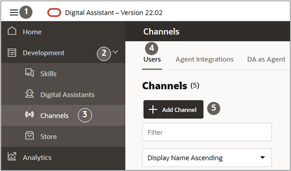

  4. Oracle Digital Assistantホーム・ページで、「ナビゲータ」(コールアウト1で強調表示されたハンバーガー・メニュー)をクリックします。
    Oracle Digital Assistantホーム・ページ。
  5. 開発メニュー項目(コールアウト2)を展開します。
  6. 「チャネル」(コールアウト3)をクリックします。
  7. 「ユーザー」タブ(コールアウト4)が選択されていることを確認します。
  8. チャネルの追加をクリックして、「チャネルの作成」ウィンドウを開きます。
