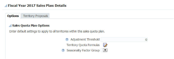

  9. 「オプション」タブで、季節調整係数グループの名前を選択します。
    「オプション」タブを次に示します。
    販売目標プラン・オプション
