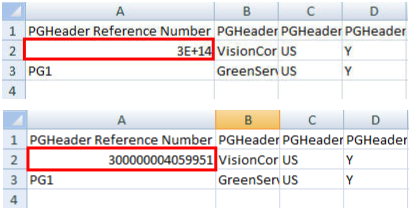

一意の製品グループ参照番号を使用して、一部のインポート・スプレッドシートで親製品グループと子製品グループの間の関係を確立できます。 参照番号は、「製品グループの管理」ページの「参照番号」列で確認できます。
インポート・スプレッドシートで、すべての数字が(式などではなく)数字として書式設定され、小数点以下の桁数がゼロであることを確認します。 そうでない場合、インポート・プロセスではそれらが認識されません。 たとえば、通常、参照番号をスプレッドシートに貼り付けると、スプレッドシートによって自動的に通常の数字以外の書式に設定されます。 インポート・プロセスで数字が数字として認識されるようにするには、それを(小数点以下の桁数がゼロの)数字として明示的に書式設定する必要がある場合があります。
