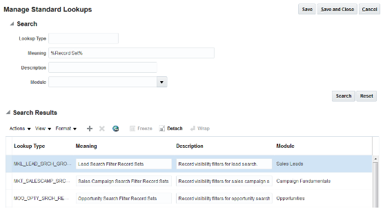

  2. 「内容」フィールドに、%Record Set%と入力します。
  3. 「検索」をクリックします。
    このページには、様々な営業オブジェクトに対する検索フィルタ・レコード・セットの参照タイプのリストが表示されます。 検索結果の一部が表示された「標準参照の管理」ページのスクリーンショットを次に示します。
    「検索結果」の「リード検索フィルタ・レコード・セット」、 「営業キャンペーン検索フィルタ・レコード・セット」および 「商談検索フィルタ・レコード・セット」にリストされている検索フィルタ・レコード・ セット参照タイプの一部が示されている部分的なスクリーン・キャプチャ。

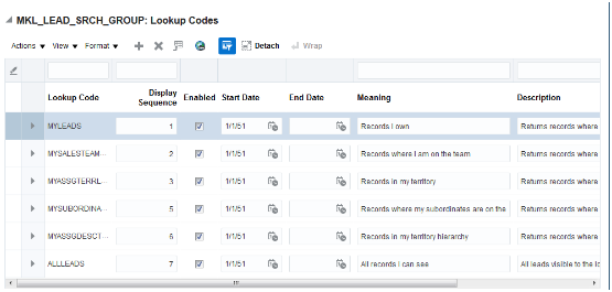

  5. 「参照コード」リージョンで値を編集できます。 下へスクロールしてください。
    「リード検索フィルタ・レコード・セット」参照タイプの「標準参照の管理」ページの「参照コード」リージョンのスクリーンショットを次に示します。
    参照コードおよび値の一部が示されている、 「リード検索フィルタ・レコード・セット」参照タイプの 「標準参照の管理」ページの「参照コード」リージョン。
