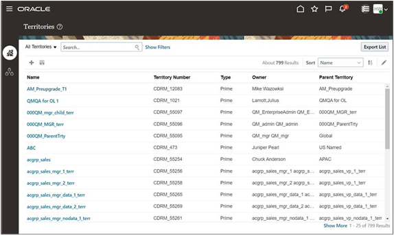

「テリトリ」作業領域を開くと、「テリトリ」タブが表示されます。 タブは、テリトリ所有者の変更やカバレッジの微調整などの個々のテリトリに簡単な変更を加える営業管理者用に最適化されています。
「テリトリ」タブでの「テリトリ」ランディング・ページのスクリーン・キャプチャ。 このページには、サンプル・テリトリのリストが表示されます。

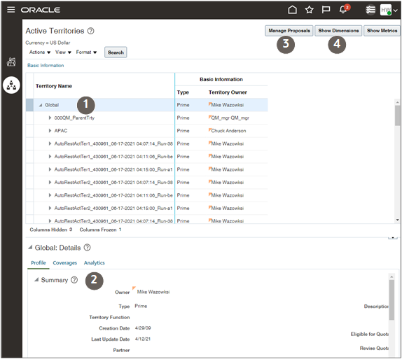

タブの「アクティブ・テリトリ」ページのスクリーンショットを次に示します。 コールアウトは、ページ上の様々な機能を強調表示および説明しています。
コールアウト番号
機能の説明
1
「アクティブ・テリトリ」ページの左ペインには、アクティブなテリトリが縮小可能な階層として表示されます。
2
テリトリを選択すると、ページ最下部にテリトリの詳細が表示されます。
3
「提案の管理」ボタンを使用することで、テリトリの変更内容を備えたテリトリ提案を作成できます。
4
「ディメンションの表示」「ディメンションの非表示」ボタンを使用すると、アクティブ・テリトリのリストでディメンションの詳細を切り替えることができます。
サンプル・データが表示された「詳細」UIでの 「アクティブ・テリトリ」ページの一部のスクリーン・キャプチャ。 前の表で説明された領域は、 コールアウトで強調表示されています。
