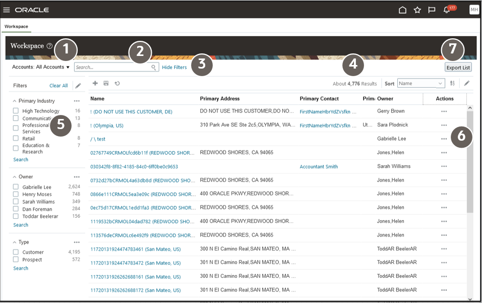

ワークスペースUIのスクリーンショットを次に示し、主な機能のいくつかを強調表示しています。
コールアウト番号 |
機能の説明 |
1 |
ワークスペースに表示するオブジェクトおよび保存済検索を選択します。 |
2 |
「検索」フィールドを使用して、選択した保存済検索の制約内で検索します。 「自分のアカウント」を選択した場合は、自分が属しているテリトリまたは営業チームのアカウントのみを表示して検索できます。 「すべてのアカウント」を選択すると、すべてのアカウントを検索できます。 |
3 |
「フィルタの表示」および「フィルタの非表示」をクリックして、フィルタの表示を制御します。 |
4 |
検索結果のレコード数が表示されます。 |
5 |
フィルタを使用して検索結果を理解したり、検索をさらに絞り込みます。 フィルタでは、最も多くのアカウントがある産業や、最も多くの商談を所有する営業担当など、結果数が最も多い項目が表示されます。 |
6 |
検索結果をドリルダウンする必要なく、コールのログ記録、ノートの作成、タスクの作成および検索結果に対するその他の処理を実行できます。 アカウントについては、商談を作成することもできます。 |
7 |
オフラインでの表示および検証のために、ワークスペースからデータをエクスポートする必要がある場合があります。 たとえば、営業マネージャは、営業チームの詳細な分析を実行したり、レポートを作成する目的で、アカウントのリストをエクスポートする場合があります。 ワークスペース内のデータのエクスポート機能にアクセスするための事前定義済のセキュリティ権限ZCA_WORKSPACE_EXPORTを付与されるのは、営業マネージャおよび営業管理者ロールのみです。 |

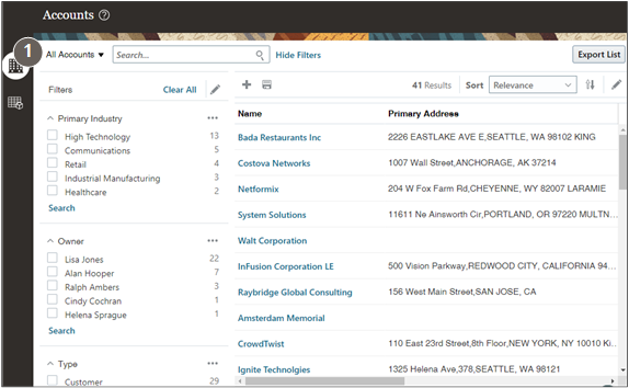

適応型検索により動作する作業領域
個々のビジネス・オブジェクトの作業領域は、ワークスペースと同じ機能を提供します。
主な違いがいくつかあります。
- ワークスペースでは、すべてのビジネス・オブジェクトの作業を1箇所で行い、それらを切り替えることができます。 異なるオブジェクトの作業領域では、そうではありません。 たとえば、ワークスペースでは、アカウントの作業と商談の作業を切り替えることができます。 「アカウント」作業領域では、アカウントの作業のみを行うことができます。 商談の作業を行うには、「商談」作業領域を開く必要があります。
- 作業領域には、BIレポートと追加機能を含むタブを含めることができます。 たとえば、「テリトリ」作業領域には、ワークスペースにはない追加機能が含まれています。 そこでは、営業テリトリ階層を作成できます。
- 個々のビジネス・オブジェクトの作業領域では、サービス・ユーザーを対象とした機能である動的タブはサポートされていません。
