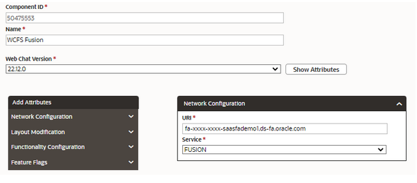

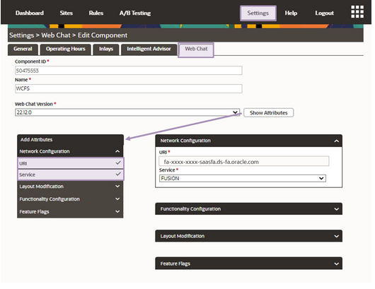

- ルール・エディタにサインインし、「設定」>「Webチャット」>「新規コンポーネントの作成」.
に移動 - 新しいコンポーネントの名前を入力し、バージョンを選択します。
- 「属性の表示」をクリックして、選択したバージョンのコンポーネント属性を表示します。
- カテゴリ化された属性リストが、component.
の必須属性とともに表示されますドロップダウン矢印をクリックすると、各属性リストを参照できます。
(+)アイコン
をクリックすると、属性値を設定できます - ネットワーク構成属性セクションで、必須属性URIをFusionインスタンスに設定します。
この値は、変更なしの完全なFusion Serviceホスト名(FQDN)です。
- サービス・ドロップ・ダウン・リストをクリックし、Fusionを選択します。

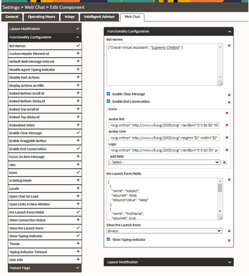

機能構成
- エクスプローラで、機能構成ドロップダウン・リストをクリックして、起動前フォームの属性とアイコンを表示します。
次に、いくつかの属性の概要を示します:- アイコン:
- 会話の開始後に表示する目的のアイコンのイメージURLを定義
- ウィジェットで使用されるアイコンは、2つの方法でカスタマイズできます - イメージ・アセットのURLまたはSVG文字列。
SVG文字列をサポートするアイコンの場合、ウィジェットがインラインSVGとしてレンダリングするRAW SVGデータを渡すことができます。
SVG文字列を使用すると、イメージのロード、アニメーション化、または色の変更を高速化できます。
- preLaunchFormFields:
標準属性をカスタマイズして、開始前フォームのフィールドとして表示
- showPreLaunchForm:
- 'always' - これはデフォルトであり、新しい会話が開始されるたびに、会話を接続して開始する前にフォームが表示されます。
- 'initial' - フォームは、初めて接続したときに1回のみオープンします。 開始前フォームでは、会話を開始する前に対話し、Eメール、製品などのサポートされているプロファイル情報を提供できます。
- 'never' - ユーザーとのやり取りなしで、会話を接続して開始できます。
- フォーム・フィールドの起動前属性を使用してチャット開始フォームのフィールドを設定します。
必要なユーザー情報はすべて、フィールドのデフォルト値を事前に入力できる起動前フォームから入力できます。 右上隅のアイコンをクリックしてデフォルトのJSONを表示し、起動前フォームに表示するデフォルトのフィールドを保持します。
次に例を示します。[ { "name": "subject", "required": false, "relaunchValue": "keep" }, { "name": "firstName", "required": true, "relaunchValue": "default" }, { "name": "lastName", "required": true, "relaunchValue": "default" }, { "name": "email", "required": true, "relaunchValue": "clear" }, { "name": "productId", "required": false, "relaunchValue": "clear" }, { "name": "categoryId", "required": false, "relaunchValue": "clear" }, { "name": "queueId", "required": false, "relaunchValue": "clear" } ]

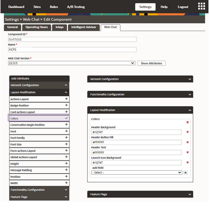

レイアウトの変更:
レイアウト変更属性セクションで、色、フォント、位置の幅などの属性を使用してウィジェットのブランディングと位置を定義できます。on.

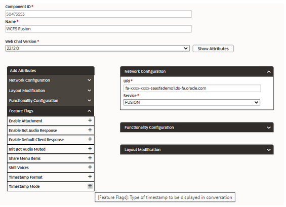

「機能フラグ」 s:
機能フラグ属性セクションでは、Oracle Digital Assistant Native Client SDK for Webで使用可能な追加設定(ユーザーがロケーションを共有したり、ボット・オーディオ・レスポンスを共有したり、メッセージとともに表示されるタイムスタンプの書式設定を定義したりできるようにするなど)を定義できます。ノート: Webチャット・クライアントでサポートされるのは、Web用のODA Native Client SDKで使用可能なプロパティのサブセットのみです。
