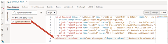

フィルタ・フィールドに、
dynamic container
と入力します。 -

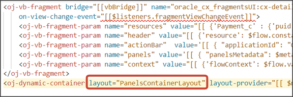

動的コンテナ・コンポーネントを、終了oj-vb-fragmentタグの外にある詳細ページ・キャンバスにドラッグ・アンド・ドロップします。 動的コンテナには、詳細ページのパネルが保持されます。
動的コンテナのコードで、
containerLayout1
をPanelsContainerLayout
に置き換えます。 -

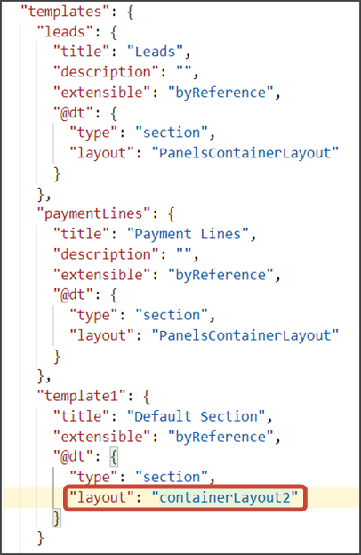

詳細ページのJSONで、
containerLayout1
の2つのインスタンスの名前をPanelsContainerLayout
に変更します。2つのインスタンスが
"layouts"
セクションと"templates"
セクションに表示されます。

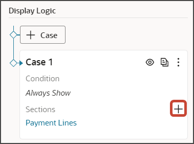

プロパティ・ペインのケース1リージョンで、「セクションの追加」アイコンをクリックし、「新規セクション」をクリックします。
Payment Lines
などのセクションのタイトルを入力し、OKをクリックします。 -

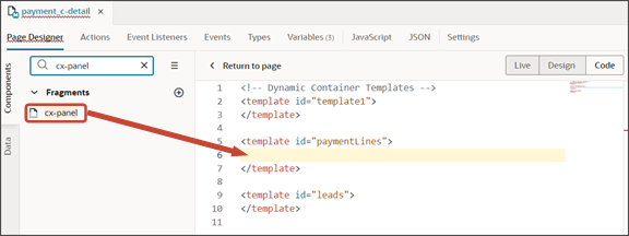

コンポーネント・パレットのフィルタ・フィールドに、
cx-panel
と入力します。 -
cx-panelフラグメントをテンプレート・エディタのpaymentLinesテンプレート・タグの間にドラッグ・アンド・ドロップします。
コードが次のサンプルになるように、次のパラメータをフラグメント・コードに追加します。

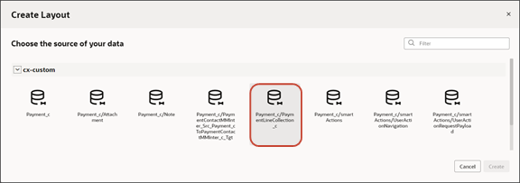

レイアウト・タブをクリックし、レイアウトの作成アイコンをクリックします。
「レイアウトの作成」ダイアログで、子オブジェクトのRESTリソースをクリックします。
この例では、cx-customを展開し、Payment_c/PaymentLineCollection_cをクリックします。
「作成」をクリックします。

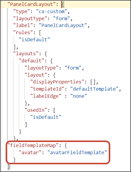

カスタム・フィールドをフィールド・テンプレートにマップします。
PaymentLinesCollection_cタブで、JSONサブタブをクリックします。
PanelCardLayout
セクションで、次のコードを追加します:, "fieldTemplateMap": { "avatar": "avatarFieldTemplate" }
結果のコードは次のようになります:

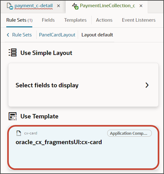

PaymentLineCollection_cタブで、ルール・セット・サブタブをクリックします。
「デフォルト」レイアウトの横にある開くアイコンをクリックします。
cx-cardフラグメントをクリックします。
このフラグメントは、パネルの形式を提供します。

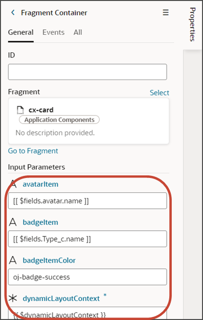

各パネルには、特定のスロットが含まれています。 フィールドのリストから、各フィールドを目的のスロットにドラッグします。
たとえば、フィールドをavatarItemスロットにドラッグ・アンド・ドロップします。
他の目的のフィールドを適切なスロットにドラッグ・アンド・ドロップします。
プロパティ・ペインで、「テンプレートに移動」をクリックします。
テンプレート・サブタブで、コード・ボタンをクリックします。
テンプレート・コードに次のパラメータを追加します。
<oj-vb-fragment-param name="dynamicLayoutContext" value="{{ $dynamicLayoutContext }}"></oj-vb-fragment-param> <oj-vb-fragment-param name="style" value="avatar-card"></oj-vb-fragment-param> <oj-vb-fragment-param name="enableActions" value="false"></oj-vb-fragment-param> <oj-vb-fragment-param name="badgeItemColor" value="oj-badge-success"></oj-vb-fragment-param>
テンプレート・コードは、次の例のようになります。 (次のサンプルには、avatarFieldTemplateフィールド・テンプレートのスタイル指示も含まれています。)
<!-- Contains Dynamic UI layout templates --> <template id="defaultTemplate"> <oj-vb-fragment name="oracle_cx_fragmentsUI:cx-card" bridge="[[ vbBridge ]]"> <oj-vb-fragment-param name="dynamicLayoutContext" value="{{ $dynamicLayoutContext }}"></oj-vb-fragment-param> <oj-vb-fragment-param name="style" value="avatar-card"></oj-vb-fragment-param> <oj-vb-fragment-param name="enableActions" value="false"></oj-vb-fragment-param> <oj-vb-fragment-param name="badgeItem" value="[[ $fields.Type_c.name ]]"> </oj-vb-fragment-param> <oj-vb-fragment-param name="avatarItem" value="[[ $fields.avatar.name ]]"> </oj-vb-fragment-param> <oj-vb-fragment-param name="item1" value="[[ $fields.RecordName.name ]]"> </oj-vb-fragment-param> <oj-vb-fragment-param name="item4" value="[[ $fields.CreationDate.name ]]"> </oj-vb-fragment-param> <oj-vb-fragment-param name="item2" value="[[ $fields.Amount_c.name ]]"> </oj-vb-fragment-param> <oj-vb-fragment-param name="item3" value="[[ $fields.CreatedBy.name ]]"> </oj-vb-fragment-param> <oj-vb-fragment-param name="badgeItemColor" value="oj-badge-success"></oj-vb-fragment-param> </oj-vb-fragment> </template> <template id="avatarFieldTemplate"> <oj-avatar role="img" size="sm" initials="[[ oj.IntlConverterUtils.getInitials($value.RecordName(), $value.RecordName()) ]]" :aria-label="[['Avatar of ' + $value.RecordName()]]" :title="[['Avatar of ' + $value.RecordName()]]" background="green"> </oj-avatar></template>
前に行ったように、「デフォルト」レイアウトに戻り、ドラッグ・アンド・ドロップすることで、さらにフィールドを追加できます。

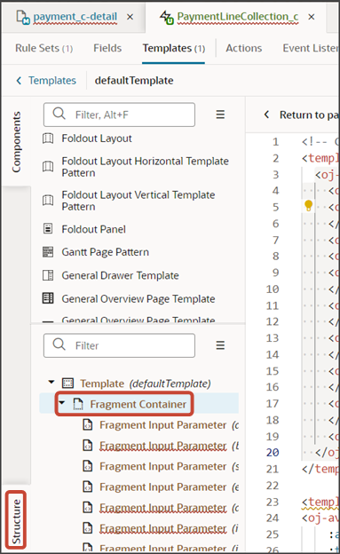

または、プロパティ・ペインを使用してパネルにフィールドを追加できます。 これを行うには、構造ペインでフラグメント・コンテナ・ノードをクリックします。
次に、プロパティ・ペインの「入力パラメータ」フィールドを使用して、目的のカスタム・オブジェクト・フィールドを追加します。

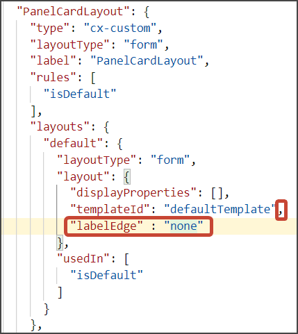

テンプレートのJSONをlabelEdgeプロパティで手動で更新します。
PaymentLineCollection_cタブで、JSONサブタブをクリックします。
PanelCardLayoutの「デフォルト」レイアウトのセクションで、
"none"
の値を持つlabelEdgeプロパティを追加します。この例では、labelEdgeプロパティは次のようになります:

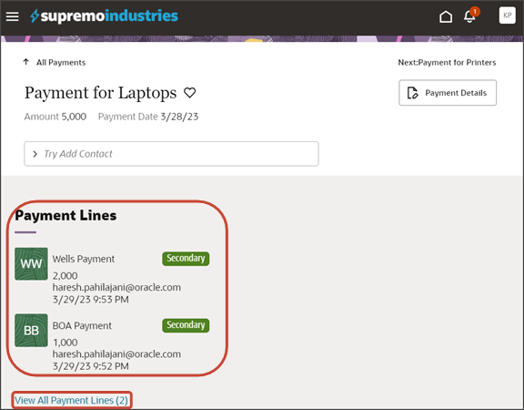

次のスクリーンショットは、データを使用したリスト・ページの外観を示しています。
データが存在する場合は、リスト・ページの任意のレコードをクリックして詳細ページにドリルダウンできます。 ヘッダー・リージョンおよびパネルを含む詳細ページが表示されます。
ノート: 次のスクリーンショットは、データでのパネルの外観を示しています。 テストでは、パネルが空である場合があります。パネルの下部にあるリンクによって、ユーザーはサブビューにナビゲートされます。 「子オブジェクトのサブビューの構成」でサブビューを構成する方法について学習します。

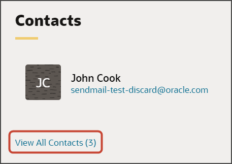

サブビューとは

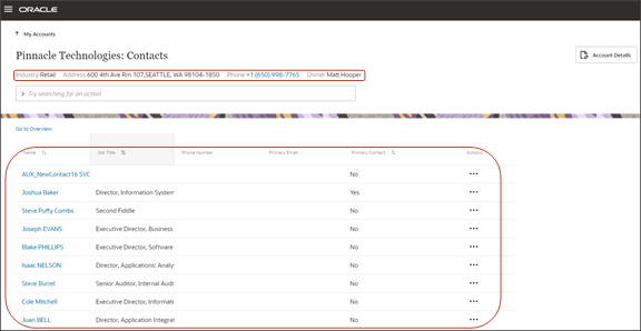

パネルの範囲は小さいため、ユーザーはすべて表示リンクをクリックして、すべてのレコードを表示する2ページ目に移動できます。
パネルのすべての担当者の表示リンクのスクリーンショットを次に示します。 この例では、パネル自体に1つの担当者John Cookのみを表示する余地がありますが、合計3つのレコードが存在します。 ユーザーは、全担当者を表示リンクをクリックして3人の担当者すべてを表示できます。

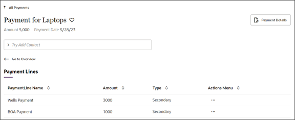

サブビューのスクリーンショットを次に示します。 サブビューには、上部に基本情報リージョンと表が含まれています。 子オブジェクトまたは関連オブジェクトのカスタム・パネルを作成する場合は、このページも作成する必要があります。 このページは、フラグメントを使用して作成できます。

詳細ページのJSONで、
containerLayout1
の2つのインスタンスの名前をSubviewContainerLayout
に変更します。2つのインスタンスが
"layouts"
セクションと"templates"
セクションに表示されます。 インスタンスが"templates"
セクションに表示される場所を次に示します。

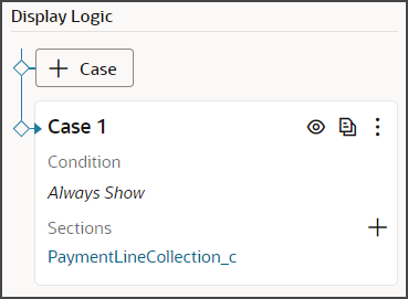

payment_c-detailタブで、ページ・デザイナ・サブタブをクリックします。
プロパティ・ペインのケース1リージョンで、セクションの追加アイコンをクリックし、「新規セクション」をクリックします。

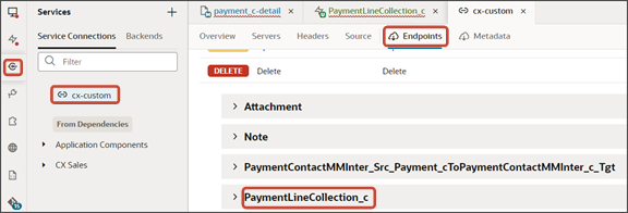

タイトル・フィールドに、REST子オブジェクト名(
など)を使用してセクションのタイトルを入力します。 -
IDフィールドで、値を
に変更します。ノート: REST子オブジェクト名は、サービス接続エンドポイントから取得できます。 -
「OK」をクリックします。

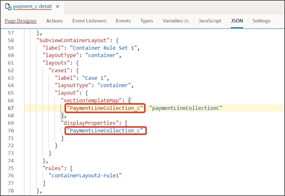

テンプレートのJSONを正しいサブビュー名で手動で更新します。
Payment_c詳細タブで、JSONサブタブをクリックします。
SubviewContainerLayoutのセクション・テンプレート・レイアウトのセクションで、
sectionTemplateMap
およびdisplayProperties
の値を、サブビューの名前PaymentLineCollection_c
と一致するように置き換えます。この例では、SubviewContainerLayoutの
sectionTemplateMap
は次のようになります:

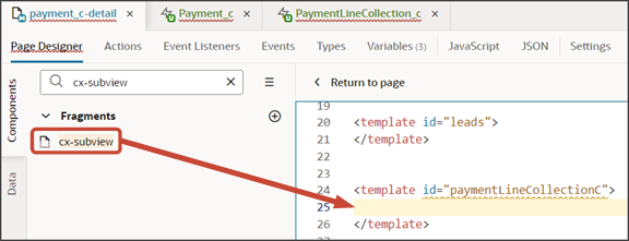

cx-subview
と入力します。 -
cx-subviewフラグメントをテンプレート・エディタのpaymentLineCollectionCテンプレート・タグの間にドラッグ・アンド・ドロップします。

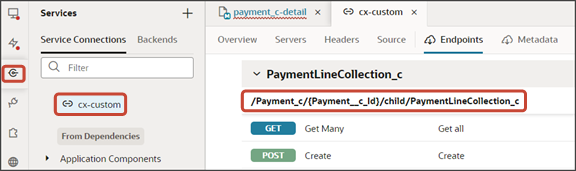

は、カスタムの最上位レベルおよび子オブジェクトに適した値に必ず置き換えてください。 これらの値をサービス接続エンドポイントから取得します。<template id="paymentLineCollectionC"> <oj-vb-fragment bridge="[[vbBridge]]" name="oracle_cx_fragmentsUI:cx-subview"> <oj-vb-fragment-param name="resource" value='[[ {"name": $flow.constants.objectName, "primaryKey": "Id", "endpoint": $application.constants.serviceConnection } ]]'> </oj-vb-fragment-param> <oj-vb-fragment-param name="sortCriteria" value='[[ [{"attribute": "LastUpdateDate","direction": "desc" }] ]]'> </oj-vb-fragment-param> <oj-vb-fragment-param name="query" value='[[ [{"type": "selfLink", "params": [{"key": "Payment__c_Id", "value": $variables.id }]}] ]]'></oj-vb-fragment-param> <oj-vb-fragment-param name="child" value='[[ {"name": "PaymentLineCollection_c", "primaryKey": "Id", "relationship": "Child"} ]]'></oj-vb-fragment-param> <oj-vb-fragment-param name="context" value="[[ {} ]]"></oj-vb-fragment-param> <oj-vb-fragment-param name="extensionId" value="[[ $application.constants.extensionId ]]"></oj-vb-fragment-param> </oj-vb-fragment> </template>

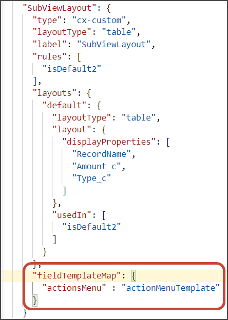

SubViewLayout
セクションで、次のコードを追加します:, "fieldTemplateMap": { "actionsMenu" : "actionMenuTemplate" }
結果のコードは次のようになります:
カスタム・フィールドをサブビュー表に追加します。

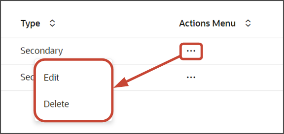

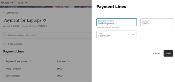

「アクション」メニューには、「編集」と「削除」の両方のアクションがあります。 ユーザーは、「編集」をクリックして支払明細を編集します。

payment_cリスト・ページからアプリケーション拡張をプレビューして、サブビューをテストします。
payment_c-listページで、プレビュー・ボタンをクリックして、ランタイム・テスト環境の変更を表示します。
結果のプレビュー・リンクは次のようになります:
https://<servername>/fscmUI/redwood/cx-custom/payment_c/payment_c-list
プレビュー・リンクを次のように変更します:
https://<servername>/fscmUI/redwood/cx-custom/application/container/payment_c/payment_c-list
ノート: 次のスクリーンショットは、データでのパネルの外観を示しています。 テストでは、パネルが空である場合があります。 -
すべて表示リンクをクリックして、サブビューにドリルダウンします。
「「アクション」メニュー」>「編集」をクリックして、支払明細を編集します。
