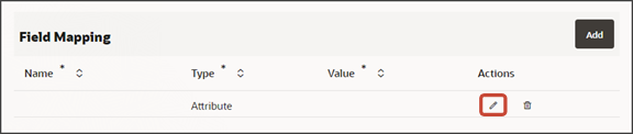

  12. 処理列で、編集アイコンをクリックし、次のフィールド値を設定します:
    このスクリーンショットは、スマート処理に属性デフォルトを追加する方法を示しています。
    属性デフォルト
    名前
    ソース・オブジェクトのIDと関係名を保持する1対多関係のターゲット・オブジェクト上のフィールドを選択します。 これは、ターゲット・オブジェクト(営業リード)の標準フィールドです。
    フィールド名の形式は、常に<Source object name>_Id_<Relationship name>です。 たとえば、「支払ID PaymentLead1M (Payment_Id_PaymentLead1M)」を選択します。
    ノート: このフィールドは、アプリケーション・コンポーザのターゲット・オブジェクトには表示されません。
    タイプ
    属性
    「レコードID (ID)」を選択します。 これはソース・オブジェクト(支払)の標準フィールドです。
    つまり、ユーザーがリードを作成すると、「作成」スマート・アクションによって、支払のIDがリード・レコードの「支払ID PaymentLead1M (Payment_Id_PaymentLead1M)」属性にデフォルト設定されます。

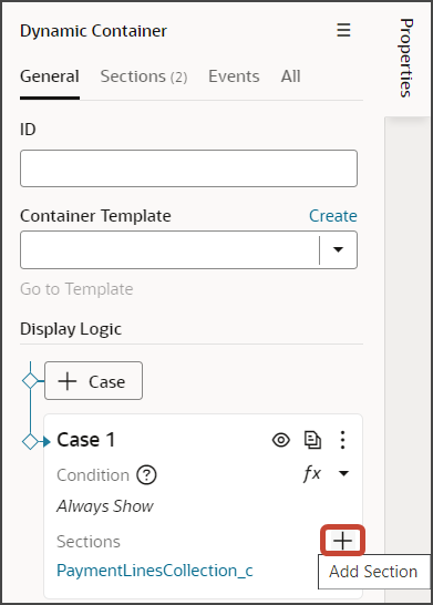

  8. プロパティ・ペインのケース1リージョンで、「セクションの追加」アイコンをクリックし、「新規セクション」をクリックします。
    このスクリーンショットは、プロパティ・ペインを示しています。
  9. タイトル・フィールドに、セクションのタイトル(Leads Panelなど)を入力します。
  10. IDフィールドで、leadsPanelの値を保持します。
    ノート: このIDにはRESTオブジェクト名を使用しないでください。これは、サブビューの作成時にRESTオブジェクト名を使用するためです。
  11. 「OK」をクリックします。

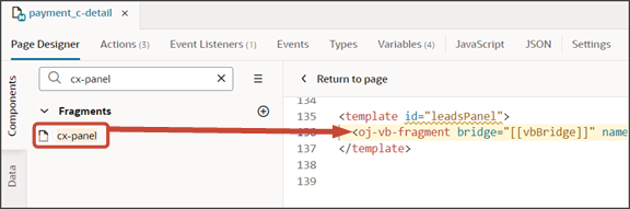

  14. コンポーネント・パレットのフィルタ・フィールドに、cx-panelと入力します。
  15. cx-panelフラグメントをテンプレート・エディタのleadsPanelテンプレート・タグの間にドラッグ・アンド・ドロップします。
    このスクリーンショットは、フラグメントをテンプレート・エディタにドラッグする方法を示しています。
  16. コードが次のサンプルになるように、次のパラメータをフラグメント・コードに追加します。 leadsおよびPayment_Id_PaymentLead1Mは、関連するオブジェクト名および外部キー・フィールドに適切な値に置き換えてください。
    ノート: 外部キー・フィールドの名前の形式は、常に<Source object name>_Id_<Relationship name>です。 ターゲット・オブジェクト(リード)のREST記述を実行して、フィールド名を取得することもできます。
    <template id="leadsPanel">
      <oj-vb-fragment bridge="[[vbBridge]]" class="oj-sp-foldout-layout-panel" name="oracle_cx_fragmentsUI:cx-panel">
    <oj-vb-fragment-param name="resource" value='[[ {"name": "leads", "primaryKey": "Id", "endpoint": "cx" } ]]'>
        </oj-vb-fragment-param>
        <oj-vb-fragment-param name="sortCriteria" value='[[ [{"attribute": "LastUpdateDate","direction": "desc" }] ]]'>
        <oj-vb-fragment-param name="query"
          value='[[ [{"type": "qbe", "params": [{"key": "Payment_Id_PaymentLead1M", "value": $variables.id }]}] ]]'>
        <oj-vb-fragment-param name="context" value="[[ {} ]]"></oj-vb-fragment-param>
        <oj-vb-fragment-param name="extensionId" value="{{ $application.constants.extensionId }}"></oj-vb-fragment-param>
      </oj-vb-fragment>
    </template>

  2. プロパティ・ペインのケース1リージョンで、「セクションの追加」アイコンをクリックし、「新規セクション」をクリックします。
  3. タイトル・フィールドに、セクションのタイトル(Leadsなど)を入力します。
  4. IDフィールドで、leadsの値を保持します。
    ノート: このIDにはREST APIオブジェクト名を使用します。
  5. 「OK」をクリックします。

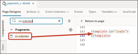

  8. コンポーネント・パレットのフィルタ・フィールドに、cx-subviewと入力します。
  9. cx-subviewフラグメントを、リード・テンプレート・タグの間にテンプレート・エディタにドラッグ・アンド・ドロップします。
    このスクリーンショットは、cx-subviewフラグメントを追加する場所を示しています。
  10. コードが次のサンプルになるように、次のパラメータをフラグメント・コードに追加します。 leadsおよびPayment_Id_PaymentLead1Mは、オブジェクトおよび外部キー・フィールドに適切な値に置き換えてください。
    <template id="leads">
      <oj-vb-fragment bridge="[[vbBridge]]" name="oracle_cx_fragmentsUI:cx-subview">
      </oj-vb-fragment>
    </template>

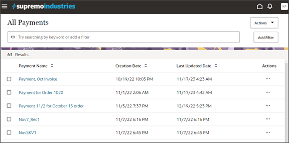

  1. payment_c-listページで、プレビュー・ボタンをクリックして、ランタイム・テスト環境の変更を表示します。
    これは、Visual Builder Studioの「プレビュー」ボタンのスクリーンショットです。
  2. 結果のプレビュー・リンクは次のようになります:
    https://<servername>/fscmUI/redwood/cx-custom/payment_c/payment_c-list
  3. プレビュー・リンクを次のように変更します:
    https://<servername>/fscmUI/redwood/cx-custom/application/container/payment_c/payment_c-list
    ノート: プレビュー・リンクに/application/containerを追加する必要があります。
    次のスクリーンショットは、データを使用したリスト・ページの外観を示しています。

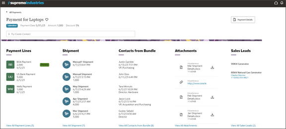

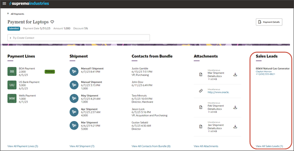

  4. データが存在する場合は、リスト・ページの任意のレコードをクリックして詳細ページにドリルダウンできます。 ヘッダー・リージョンおよびパネルを含む詳細ページが表示されます。
    「営業リード」パネルが表示されます。
    このスクリーンショットは、パネルの外観を示しています。

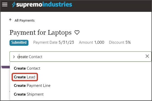

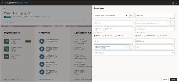

  5. アクション・バーで、見込み客の作成アクションを選択します。
    このスクリーンショットは、リードの作成処理にアクセスする方法を示しています。
    「リードの作成」ページが表示されます。 一般的な「リード」の作成ページの例を次に示します:
    このスクリーンショットは、「リード」の作成ページの例を示しています。
    見込み客の作成後、見込み客の詳細ページに移動します。 ブラウザの戻るボタンをクリックして、新しいリードが「営業リード」パネルに表示される支払詳細ページに戻ります。
    このスクリーンショットは、「営業リード」パネルに表示される新しいリードを示しています。
  6. 「営業リード」パネルで、作成したリードのリンクをクリックして、リードの詳細ページに移動します。
    ブラウザの戻るボタンをクリックします。

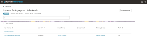

  7. すべて表示リンクをクリックして、サブビューにドリルダウンします。
    このスクリーンショットは、サブビューの外観を示しています。
