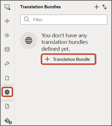

  1. Oracle Visual Builder Studioで、「翻訳バンドル・サイド・タブ」 > 「+翻訳バンドル」をクリックします。
    このスクリーンショットは、翻訳バンドルの作成方法を示しています。
