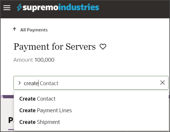

Oracle SalesのRedwoodユーザー・エクスペリエンスでは、アクション・バーは、ユーザーがキーワードを入力して情報にアクセスして更新し、アクションを実行できる多数のページの上部にあるフィールドです。 たとえば、ユーザーは「作成」または「追加」を入力でき、アクション・バーに可能なアクションのリストが自動的に移入されます。
アクション・バーのスクリーンショットを次に示します:
アクション・バー
createと入力した後、アクション・バーと推奨されるアクションのスクリーンショットを次に示します:
これは、アクション・バーと提案アクションのスクリーンショットです。

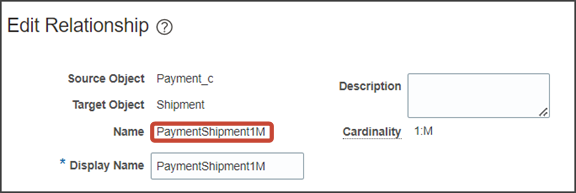

まず、アプリケーション・コンポーザから関係名を取得する必要があります。
このスクリーンショットは、アプリケーション・コンポーザで関係名を検索する方法を示しています。

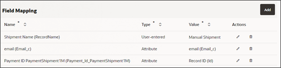

      ユーザーがページにナビゲートして出荷を作成するときに、出荷の作成ページに支払レコードからの追加の値を事前移入できます。 出荷の作成スマート処理を構成する方法を次に示します。
      フィールド・マッピング
      何を渡すのか。
      スマート処理設定
      ソース・オブジェクト・レコードからターゲット・オブジェクト・レコードに値を渡します
      たとえば、支払オブジェクトと出荷オブジェクトの両方にEメール・フィールドがあるとします。 出荷の作成スマート処理を構成して、支払のEメールを新しい出荷レコードに事前移入できます。
      • 名前: 電子メール(Email_c)
      • タイプ: 属性
      • 値: 電子メール(Email_c)
      ハードコードされた値をターゲット・オブジェクト・レコードに渡します
      出荷の作成スマート処理は、常にハードコードされた値を新しい出荷レコードに渡すように構成できます。 たとえば、出荷の作成スマート処理によって出荷レコードが作成されるたびに、出荷名はManual paymentとして事前移入されます。
      • 名前: 出荷名(RecordName)
      • タイプ: User-entered
      • 値: 手動支払
      前述の設定のスクリーンショットを次に示します:
      このスクリーンショットは、スマート・アクションのサンプル・フィールド・マッピングを示しています。

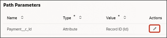

    3. パス・パラメータ・リージョンのアクション列で、鉛筆アイコンをクリックします。
    4. 値フィールドで、「レコードID (ID)」を選択します。
      このスクリーンショットは、スマート処理に属性デフォルトを追加する方法を示しています。
