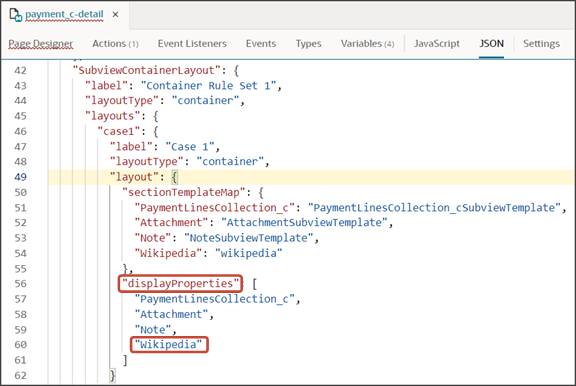

表示アクションのラベルは、各サブビューの表示プロパティから導出されます。 表示プロパティは、セクションがサブビューに最初に追加されたときに指定されました。 詳細ページのJSONでサブビューの表示プロパティを表示できます。
このスクリーンショットは、サブビューの表示プロパティの場所を示しています。
