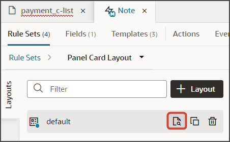

  5. 「開く」アイコンをクリックして、デフォルト・レイアウトを編集します。
    このスクリーンショットは、デフォルト・レイアウトを開く方法を示しています。

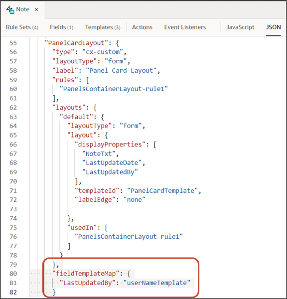

  7. LastedUpdatedByフィールドをuserNameTemplateフィールド・テンプレートに関連付けます:
    1. 「ノート」タブで、「JSON」サブタブをクリックします。
    2. 「PanelCardLayout」セクションで、LastedUpdatedByフィールドの行を含む「fieldTemplateMap」セクションを追加します:
            "fieldTemplateMap": {
              "LastUpdatedBy": "userNameTemplate"
      結果のJSONは次のようになります:
      このスクリーンショットは、新しいフィールド・テンプレート・セクションの配置を示しています。

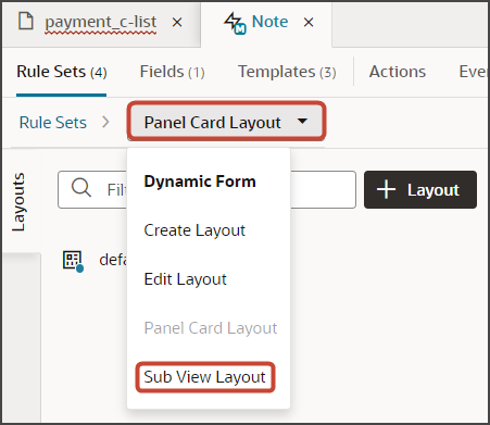

  1. 「サブビュー・レイアウト」ルール・セットに切り替えます。
    このスクリーンショットは、ルール・セットを切り替える方法を示しています。

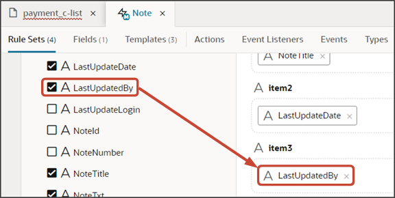

  3. フィールド・リストからフィールドLastUpdatedByを選択し、サブビュー・レイアウト上の目的のロケーションにドラッグします。

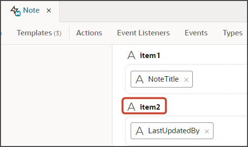

    たとえば、フィールドをitem2スロットにドラッグします。
    このスクリーンショットは、item2スロットを示しています。

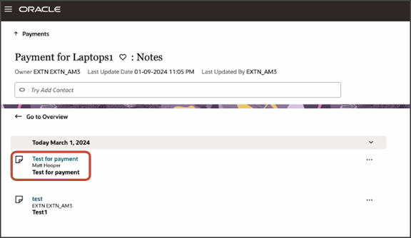

  8. 「ノート」パネルには、新しく作成されたノートと、ノートを最後に更新したユーザーのIDではなく完全なユーザー名が表示されます。
  9. 「すべてのノートの表示」をクリックして、「ノート」サブビューを表示します。
    サブビューには、ノートを最後に更新したユーザーの完全なユーザー名(IDではなく)も表示されます。
    このスクリーンショットは、ノートに正しく表示されるユーザー名を示しています。
