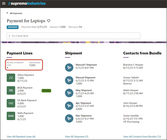

支払のパネルに表示されるロールアップのスクリーンショットを次に示します。
このスクリーンショットは、支払の「支払明細」パネルに表示されるロールアップを示しています。

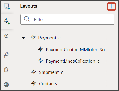

  1. Visual Builder Studioで、レイアウト・タブをクリックし、レイアウトの作成アイコンをクリックします。
    このスクリーンショットは、レイアウトの作成方法を示しています。

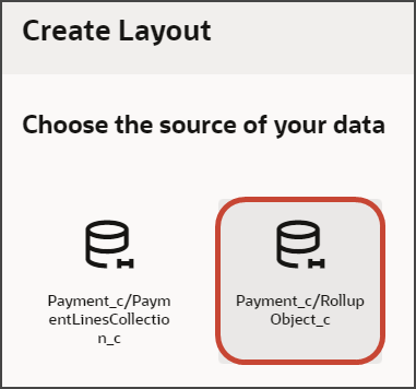

  2. 「レイアウトの作成」ダイアログで、子オブジェクトのRESTリソースをクリックします。
    この例では、ロールアップ・オブジェクトをRollupObjectと呼びます。 したがって、cx-customを展開し、Payment_c/RollupObject_cをクリックします。
    このスクリーンショットは、レイアウトのRESTリソースを選択する方法を示しています。

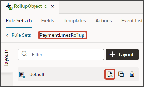

    1. 「デフォルト」レイアウトの横にある開くアイコンをクリックします。
      このスクリーンショットは、デフォルト・レイアウトを開く方法を示しています。

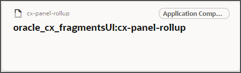

    2. cx-panel-rollupフラグメントをクリックします。
      このフラグメントは、積上リージョンの書式を提供します。
      スクリーンショットは、フラグメントを選択する方法を示しています。

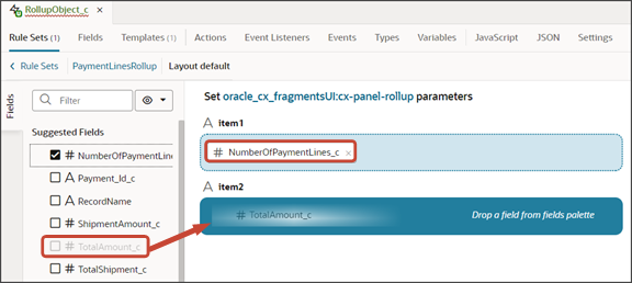

    3. ロールアップ・レイアウトには2つのスロットが含まれます。 フィールドのリストから、ロールアップ・フィールドを目的のスロットにドラッグします。
      たとえば、TotalAmount_cフィールドをitem2スロットにドラッグします。
      このスクリーンショットは、フィールドをレイアウト内のスロットにドラッグ・アンド・ドロップする方法を示しています。

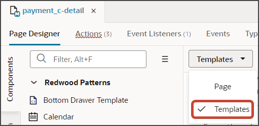

  5. ドロップダウンから「テンプレート」を選択します。
    このスクリーンショットは、テンプレートの編集方法を示しています。

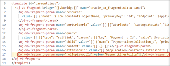

  6. 次のパラメータをフラグメント・コードに追加します。
    <oj-vb-fragment-param name="rollupLayoutId" value="PaymentLinesRollup"></oj-vb-fragment-param>
    必ず、rollupLayoutIdパラメータの値を適切な値に置き換えてください。
    結果のテンプレート・コードは次のようになります:
    <template id="paymentLines">
      <oj-vb-fragment bridge="[[vbBridge]]" name="oracle_cx_fragmentsUI:cx-panel">
        <oj-vb-fragment-param name="resource"
          value='[[ {"name": $flow.constants.objectName, "primaryKey": "Id", "endpoint": $application.constants.serviceConnection } ]]'>
        <oj-vb-fragment-param name="sortCriteria" value='[[ [{"attribute": "LastUpdateDate","direction": "desc" }] ]]'>
        <oj-vb-fragment-param name="query"
          value='[[ [{"type": "selfLink", "params": [{"key": "Payment__c_Id", "value": $variables.id }]}] ]]'></oj-vb-fragment-param>
        <oj-vb-fragment-param name="child" value='[[ {"name": "PaymentLinesCollection_c", "primaryKey": "Id", "relationship": "Child"} ]]'></oj-vb-fragment-param>
        <oj-vb-fragment-param name="context" value="[[ {} ]]"></oj-vb-fragment-param>
        <oj-vb-fragment-param name="extensionId" value="{{ $application.constants.extensionId }}"></oj-vb-fragment-param>
    </oj-vb-fragment>
    </template>
    このスクリーンショットは、テンプレート・コードを示しています。

    「支払明細」パネルが詳細ページに、ロールアップ用のリージョンとともに表示されます。
