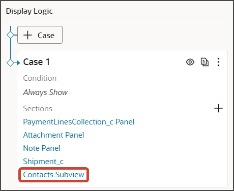

  9. プロパティ・ペインのケース1リージョンで、「セクションの追加」アイコンをクリックし、「新規セクション」をクリックします。
  10. タイトル・フィールドに、オブジェクトの名前(Contacts Subviewなど)を使用してセクションのタイトルを入力します。
  11. IDフィールドで、値をPaymentContactMMInter_Src_Payment_cToPaymentContactMMInter_c_Tgtに変更します。
    ノート: このIDにはREST APIオブジェクト名を使用します。
  12. 「OK」をクリックします。

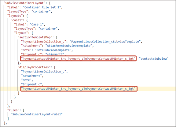

  13. テンプレートのJSONを正しいサブビュー名で手動で更新します。
    1. payment_c詳細タブで、JSONサブタブをクリックします。
    2. SubviewContainerLayoutのセクション・テンプレート・レイアウトのセクションで、サブビューのID名PaymentContactMMInter_Src_Payment_cToPaymentContactMMInter_c_Tgtと一致するようにsectionTemplateMapおよびdisplayPropertiesの値を置き換えます。これはオブジェクトのREST API名です。
      この例では、SubviewContainerLayoutのsectionTemplateMapおよびdisplayPropertiesは次のようになります:
      このスクリーンショットは、JSONファイルの更新場所を示しています。

  2. プロパティ・ペインで、追加した「担当者サブビュー」セクションをクリックします。
    このスクリーンショットは、「担当者サブビュー」セクションを示しています。

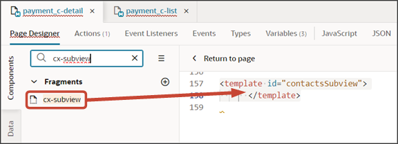

  4. コンポーネント・パレットのフィルタ・フィールドに、cx-subviewと入力します。
  5. cx-subviewフラグメントをテンプレート・エディタのcontactsSubviewテンプレート・タグの間にドラッグ・アンド・ドロップします。
    このスクリーンショットは、cx-subviewフラグメントを追加する場所を示しています。
  6. コードが次のサンプルになるように、次のパラメータをフラグメント・コードに追加します。 必ず、Payment__c_IdおよびPaymentContactMMInter_Src_Payment_cToPaymentContactMMInter_c_Tgtを、ソース・オブジェクトIDおよび交差オブジェクト名の適切な値に置き換えてください。 必要に応じて、翻訳バンドル名も変更します。
    ノート: 交差オブジェクト名の形式は、常に<Relationship Name>_Src_<Source Object API Name>To<Relationship name>_Tgtです。 ソース・オブジェクト(Payment)のREST記述を実行して、フィールド名を取得することもできます。

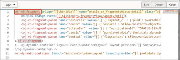

    4. 詳細ページのコードで、oj-vb-fragmentタグをクリックします。
      このスクリーンショットは、クリックするフラグメント・タグを示しています。

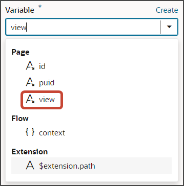

      3. プロパティ・ペインの変数フィールドで、ページ・ヘッダーの下にある「ビュー」をクリックします。
        このスクリーンショットは、選択する変数を示しています。
      4. 値フィールドに、{{ payload.view }}と入力します。

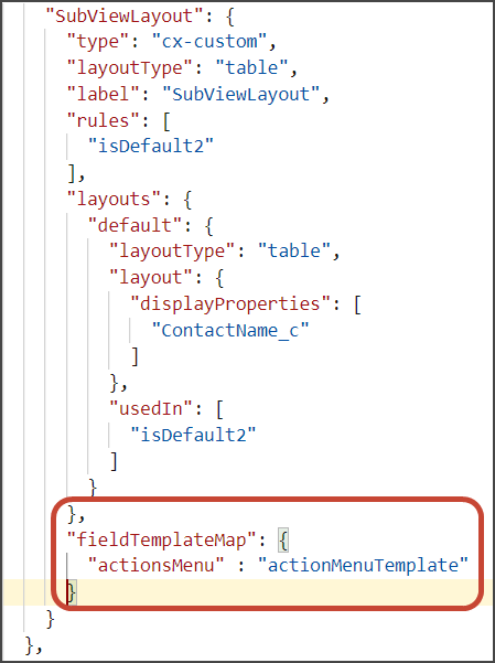

    カスタム・フィールドをフィールド・テンプレートにマップします。
    1. PaymentContactMMInter_Src_Payment_cToPaymentContactMMInter_c_Tgtタブで、JSONサブタブをクリックします。
    2. SubViewLayoutセクションで、次のコードを追加します:
            "fieldTemplateMap": {
              "actionsMenu" : "actionMenuTemplate"
      結果のコードは次のようになります:
      このスクリーンショットは、カスタム・フィールドをフィールド・テンプレートにマップする方法を示しています。

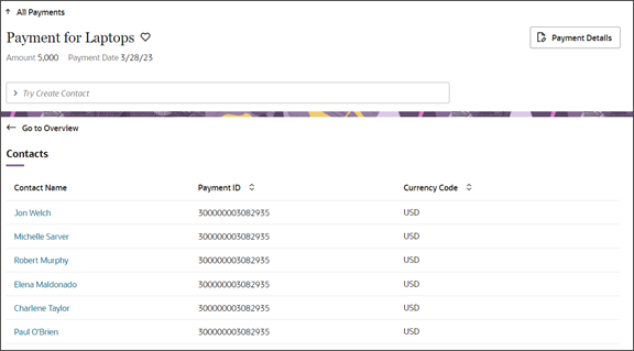

  5. 担当者パネルの下部にあるすべての担当者を表示リンクをクリックして、サブビューにドリルダウンします。
    このスクリーンショットは、サブビューの外観を示しています。
