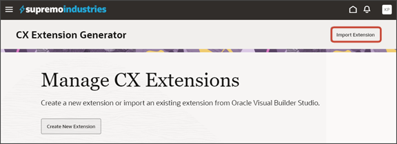

  2. 「拡張機能のインポート」をクリックします。
    このスクリーンショットは、CX拡張ジェネレータを示しています。

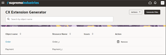

  5. オブジェクトの追加ドロワーで、アプリケーションに追加するオブジェクトを選択し、「追加」をクリックします。
    選択したオブジェクトがリスト・ページに表示されます。
    このスクリーンショットは、CX拡張ジェネレータのリスト・ページを示しています。

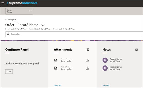

  6. 選択したオブジェクトごとに、ドリルダウンしてオブジェクトの詳細ページを構成します。 このページでは、折りたたみのパネルを構成できます。
    このスクリーンショットは、折りたたみでパネルを構成できる場所を示しています。

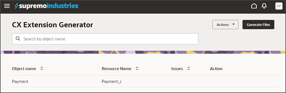

アプリケーション拡張の変更が完了したら、CX拡張ジェネレータ・リスト・ページに戻り、「ファイルの生成」をクリックします。
CX拡張ジェネレータは、選択したオブジェクトのページおよびレイアウトを含む.zipファイルを生成およびダウンロードします。
