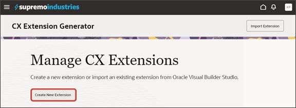

サンドボックスで、にナビゲートします。
「新規拡張の作成」をクリックします。

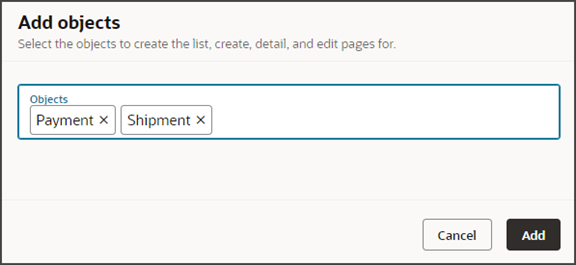

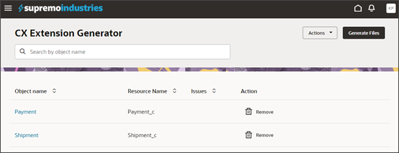

オブジェクトの追加ドロワーで、アプリケーションを作成するオブジェクトを選択し、「追加」をクリックします。
たとえば、「支払」および「出荷」を選択します。
選択したオブジェクトがリスト・ページに表示されます。

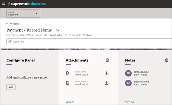

詳細ページにドリルダウンすると、添付およびノート用に自動的に生成されたパネルがページに表示されます。 オプションで削除できます。

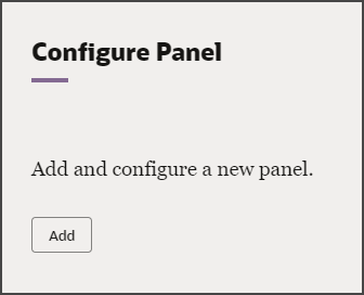

新しい子オブジェクト・パネルを追加するには、デフォルトのパネルの構成を使用します。このパネルは、常に折りたたみの最初のパネルとして表示されます。
パネルを追加するには:
デフォルトの構成パネルで、「追加」をクリックします。

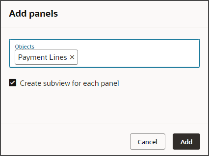

パネルの追加ドロワーで、パネルを作成するカスタム子オブジェクトを選択します。
たとえば、「支払明細」を選択します。
「各パネルのサブビューを作成」チェック・ボックスを選択すると、各パネルとともにサブビューが自動的に作成されます。
ノート: このチェックボックスをオンにしない場合は、後でサブビューを追加できます。 次のステップを参照してください。 -
「追加」をクリックします。

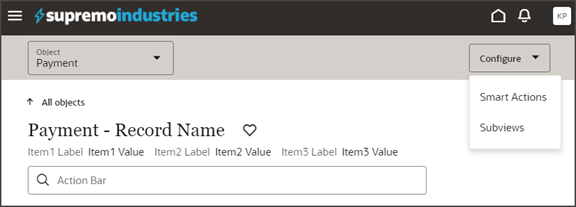

オプションで、をクリックして、各パネルのサブビューを追加および削除します。
をクリックして、選択した最上位レベルのオブジェクトおよび子オブジェクトに対して拡張ジェネレータによって自動的に作成されるスマート・アクションを確認することもできます。

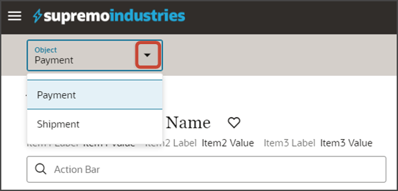

ヒント: 拡張ジェネレータでスマート処理を作成した後、オプションでスマート処理の構成を拡張できます。 これを行うには、アプリケーション・コンポーザ()でスマート・アクションを編集します。 「スマート処理の概要」を参照してください。 アプリケーションに複数のオブジェクトが含まれている場合は、オブジェクト・ドロップ・ダウン・フィールドを使用してオブジェクトを切り替え、複数の詳細ページを構成します。

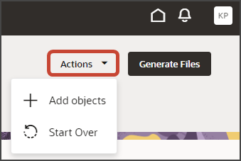

アプリケーション拡張の変更が完了したら、CX拡張ジェネレータ・リスト・ページに戻り、「ファイルの生成」をクリックします。
CX拡張ジェネレータは、選択したオブジェクトのページおよびレイアウトを含む.zipファイルを生成およびダウンロードします。

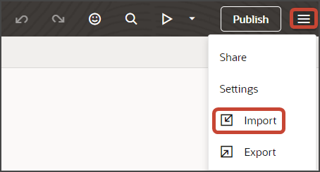

ページ上部のメニュー・アイコンをクリックし、「インポート」をクリックします。
「リソースのインポート」ダイアログで、.zipファイルを追加し、「インポート」をクリックします。

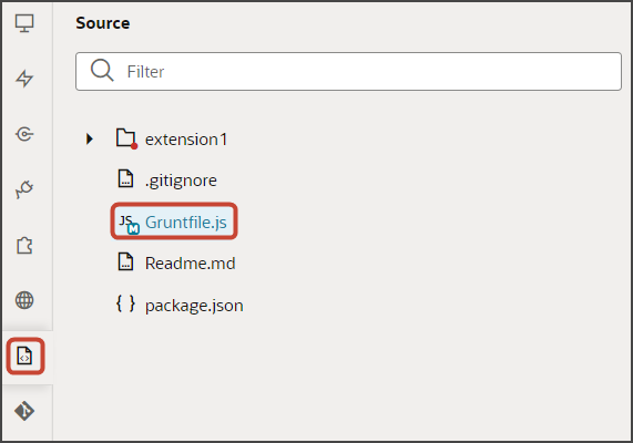

Visual Builder Studioで拡張機能が使用可能になったら、Gruntfile.jsを確認し、次のサンプルと一致しない場合は次の変更を行います。 拡張機能を公開する前に、この変更を行う必要があります。
ソース・タブで、Gruntfile.jsを編集します。
既存のJavaScriptを次のように置き換えます:
'use strict'; /** * Visual Builder application build script. * For details about the application build and Visual Builder-specific grunt tasks * provided by the grunt-vb-build npm dependency, please refer to * https://www.oracle.com/pls/topic/lookup?ctx=en/cloud/paas/app-builder-cloud&id=visual-application-build */ module.exports = (grunt) => { require('load-grunt-tasks')(grunt); grunt.initConfig({ // disable images minification "vb-image-minify": { options: { skip: true, }, }, // configure requirejs modules bundling "vb-require-bundle": { options: { transpile: false, minify: true, emptyPaths: [ "vx/oracle_cx_fragmentsUI/ui/self/resources/js/utils/contextHelper", "vx/oracle_cx_fragmentsUI/ui/self/resources/js/utils/actionsHelper", "vx/oracle_cx_fragmentsUI/ui/self/resources/js/utils/callbackHelper", ], }, }, }); };
