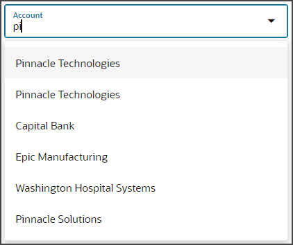

この基本的な値リストには、ユーザーがフィールドに入力した値をフィルタリングする機能が含まれています。 たとえば、ユーザーがpiと入力すると、名前にpiが含まれるアカウントのリストが選択のために表示されます。
このスクリーンショットは、基本的な値リスト・フィールドとその検索機能を示しています。

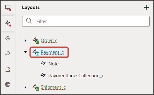

  5. Visual Builder Studioでワークスペースに入ったら、「レイアウト」サイド・タブをクリックします。
  6. 「レイアウト」サイド・タブで、Payment_cノードをクリックします。
    このスクリーンショットは、「レイアウト」タブで選択できるノードを示しています。

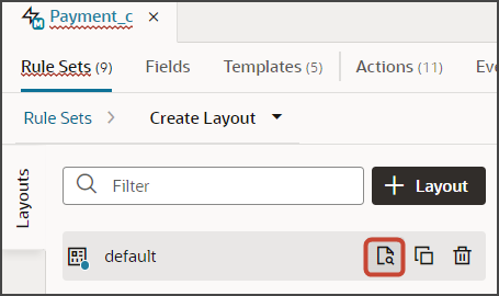

  7. Payment_cタブの「ルール」「セット」タブで、「レイアウトの作成」ルール・セットをクリックします。
    ノート: オプションで、レイアウトの編集ルール・セットに対して同じステップを繰り返します。
  8. 「開く」アイコンをクリックして、デフォルト・レイアウトを編集します。
    このスクリーンショットは、レイアウトを編集する方法を示しています。

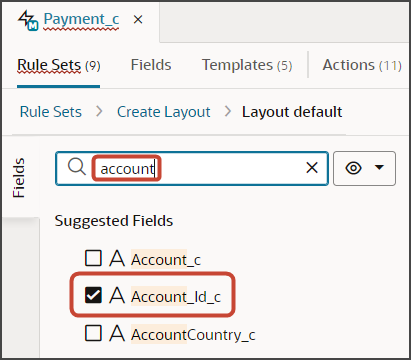

  9. フィールドのリストをスクロールして、カスタムの動的選択リスト・フィールドを見つけます。 Visual Builder Studioには、表示名ではなく内部API名が表示されます。
    ヒント: フィールドをより迅速に検索するには、フィルタ・フィールドを使用します。 たとえば、「フィルタ」フィールドにaccountと入力します。
    このスクリーンショットは、フィールドをすばやく検索する方法を示しています。
  10. フィールド・リストからフィールドAccount_Id_cを選択します。
    フィールドを選択すると、リストの右下にあるフィールドのリストに表示されます。 オプションで、フィールドのハンドルを使用して、フィールドを目的のロケーションにドラッグできます。
    このスクリーンショットは、作成ページに表示するために選択されたフィールドを示しています。

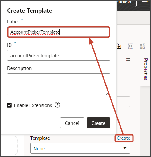

  3. 「プロパティ」ペインの「テンプレート」フィールドの上にある「作成」をクリックします。
    ノート: レイアウトの編集ルール・セットのレイアウトに対してこれらのステップを2回実行する場合は、「テンプレート」フィールドでフィールド・テンプレートを作成する必要はありません。 かわりに、次のステップで作成しようとしているテンプレートを選択できます。
  4. 「テンプレートの作成」ダイアログの「ラベル」フィールドに、テンプレートのラベルを入力します。
    この例では、AccountPickerTemplateと入力します。
    このスクリーンショットは、フィールド・テンプレートの作成方法を示しています。

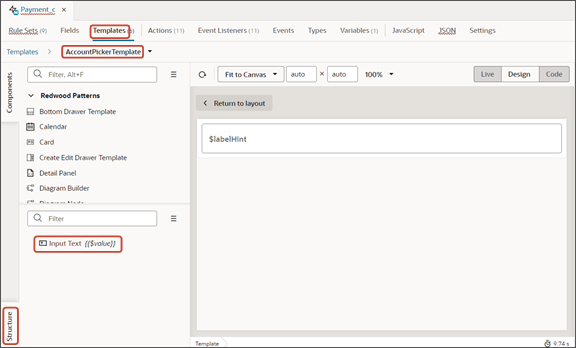

    Visual Builder Studioは、基本構造を持つプレースホルダー・テンプレートを作成します。これには、「構造」ペインに表示される「入力テキスト」ノードが含まれます。
    このスクリーンショットは、フィールド・テンプレートの「入力テキスト」ノードを示しています。「構造」ペインに表示されます。
  6. 「構造」ペインからデフォルトの「入力テキスト」ノードを削除するには、ノードを右クリックして「削除」をクリックします。

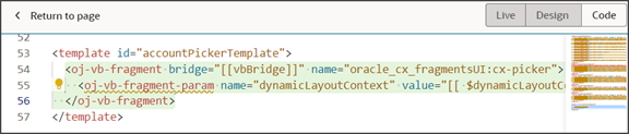

  8. テンプレート・エディタで、accountPickerTemplateテンプレート・タグを選択します。
    このスクリーンショットは、テンプレート・タグを示しています。

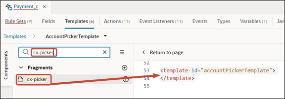

  9. コンポーネント・パレットのフィルタ・フィールドに、cx-pickerと入力します。
  10. cx-pickerフラグメントをテンプレート・エディタのテンプレート・タグの間にドラッグ・アンド・ドロップします。
    このスクリーンショットは、cx-pickerフラグメントをテンプレート・エディタにドラッグする方法を示しています。
  11. このスクリーンショットに示すように、フラグメント・コードが選択されていることを確認します。
    このスクリーンショットは、フラグメント・コードの選択方法を示しています。

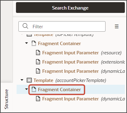

    ヒント: 「構造」ペインで、ピッカー・テンプレートのフラグメント・コンテナ・ノードを選択すると、同じ処理が実行されます。
    このスクリーンショットは、「構造」ペインのフラグメント・コンテナ・ノードを示しています。

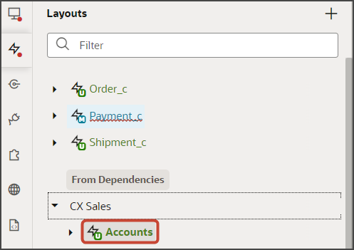

  1. 「レイアウト」サイド・タブで、「CX営業」 > 「アカウント」ノードをクリックします。
    このスクリーンショットは、「レイアウト」タブで選択するノードを示しています。

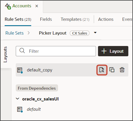

  2. 「アカウント」タブの「ルール」「セット」タブで、「ピッカー・レイアウト」ルール・セットをクリックします。
  3. 「デフォルト」レイアウトを複製し、「開く」アイコンをクリックしてdefault_copyレイアウトを編集します。

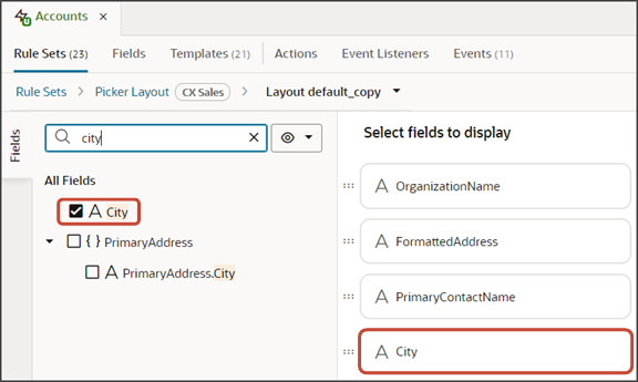

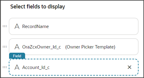

  4. フィールドのリストをスクロールして、任意のフィールドをピッカー・レイアウトに追加します。
    ヒント: フィールドをより迅速に検索するには、フィルタ・フィールドを使用します。 たとえば、「フィルタ」フィールドにcityと入力します。
  5. フィールド・リストからフィールド「都市」を選択します。

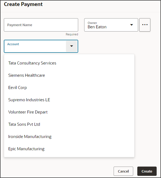

  4. アクション・バーに、Create Paymentと入力します。
  5. 「支払の作成」をクリックします。
    「支払の作成」ドロワーが表示されます。
  6. 「支払の作成」ドロワーで、「アカウント」フィールドの横にある3つのドットをクリックして、保存済検索のリストを表示します。
    このスクリーンショットは、保存済検索のリストを含むピッカーを示しています。

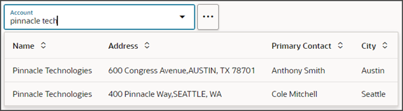

  7. フィールドにテキストを入力すると、ピッカーは適応型検索を利用して一致した結果を返します。 次の例では、pinnacle techと入力しました。
    このスクリーンショットは、キーワード検索がピッカーでどのように機能するかを示しています。

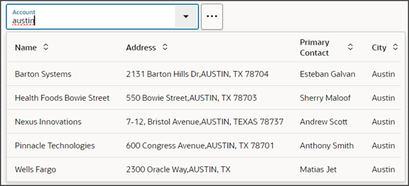

    ピッカーで、austinなどの市区町村を検索してみてください。これにより、他のレコード属性の検索方法を確認できます。
