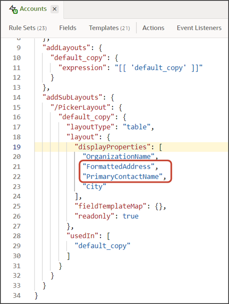

  2. ピッカー・レイアウトの表示プロパティを検索します。
    このスクリーンショットは、ピッカーの表示プロパティを示しています。
  3. 表示プロパティ・セクションで、"FormattedAddress"フィールドと"PrimaryContactName"フィールドの2行を1行で置き換えます:
    "{{ $componentContext.showContact ? 'PrimaryContactName' : 'FormattedAddress' }}",

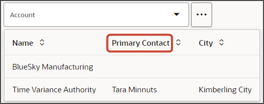

  1. 拡張機能をプレビューし、showContact変数をtrueとしてピッカーをテストします:
    このスクリーンショットは、showContact変数がtrueであるピッカーを示しています。

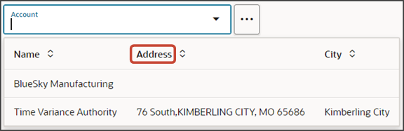

  2. 次に、拡張機能をプレビューし、showContact変数をfalseとしてピッカーをテストします:
    このスクリーンショットは、showContact変数がfalseのピッカーを示しています。
