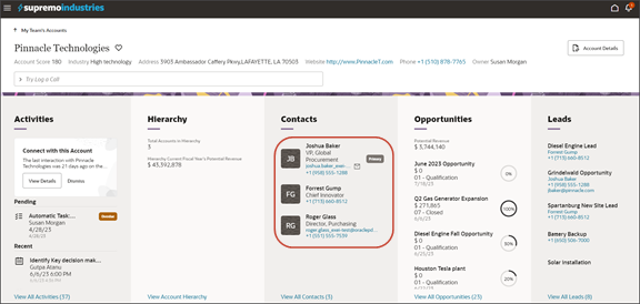

担当者パネル・フィールドの表示順序の変更
パネル・リスト内のフィールドの表示順序を変更します。 この例では、アカウント詳細ページの担当者パネルの電子メールおよび電話番号フィールドの順序を切り替えます。
これは、アカウント詳細ページの担当者パネルのスクリーンショットです。

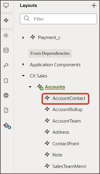

  1. Visual Builder Studioで、「レイアウト」タブにナビゲートし、「CX Sales」ノード→「アカウント」→「AccountContact」を展開します。
    AccountContactノードには、アカウント・オブジェクトの担当者パネルのルール・セットが含まれます。
    これは、Visual Builder Studioのレイアウト・タブのAccountContactノードのスクリーンショットです。
    ノート: パネルの内容を構成するときは、パネルのオブジェクトがプライマリ・オブジェクトとどのような関係を持っているかを考慮してください。 この場合、アカウント・オブジェクトは担当者と多対多の関係を持ちます。 つまり、Contactオブジェクトのレイアウトは、Accountsノードの下にネストされたAccountContactノードにあります。

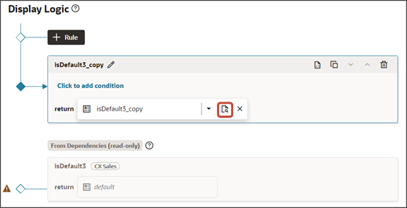

  6. ルールのコピー済レイアウトを変更します。
    1. オープン・アイコンをクリックして、コピーしたレイアウトを編集します。
      このスクリーンショットは、ルールに関連付けられたレイアウトを編集する方法を示しています。

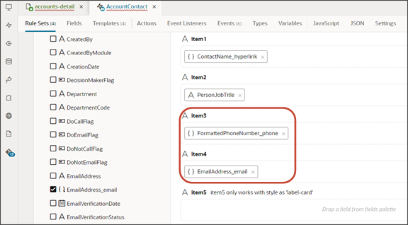

    2. 電子メールおよび電話フィールドが表示されるまで、レイアウトのフィールドのリストをスクロール・ダウンします。
      このスクリーンショットは、Eメールおよび電話フィールドがパネル・カード・レイアウトに配置されている場所を示しています。

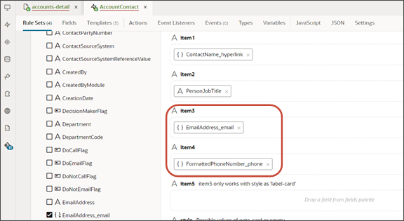

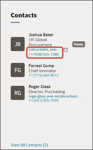

    3. Item3およびItem4スロットから各フィールドを削除し、フィールドを追加して戻します。 ただし、今回は、電話フィールドがItem3スロットにあり、電子メール・フィールドがItem4スロットにあるように順序を切り替えます。
      このスクリーンショットは、パネル・カード・レイアウトのEメールおよび電話フィールドの新しいロケーションを示しています。
  7. 「プレビュー」ボタンをクリックして、ランタイム・テスト環境の変更を表示します。
    これは、Visual Builder Studioの「プレビュー」ボタンのスクリーンショットです。
    プレビュー・リンクには、URLにapplication/containerセグメントが含まれている必要があります。 そうでない場合は、次のURLの例を使用してプレビュー・リンクを変更します:
    https://<servername>/fscmUI/redwood/cx-sales/application/container/accounts/accounts-detail?id=300000003513233&puid=7050&view=foldout
    このスクリーンショットは、担当者パネルの電話およびEメール・フィールドの新しい表示順序を示しています。

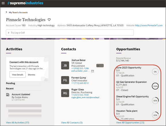

商談パネル・フィールドの表示順序の変更
この例では、アカウント・オブジェクトの商談パネルの営業ステージおよび有効日フィールドの順序を切り替えます。
これは、アカウント詳細ページの商談パネルのスクリーンショットです。

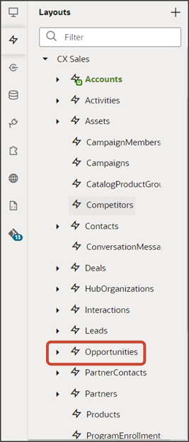

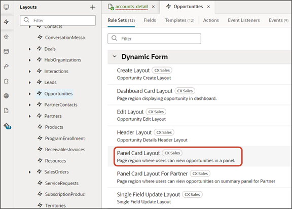

  1. Visual Builder Studioで、「レイアウト」タブにナビゲートし、「CX Sales」ノード→「商談」を展開します。
    商談ノードには、アカウント・オブジェクトの商談パネルのルール・セットが含まれます。
    これは、Visual Builder Studioのレイアウト・タブの商談ノードのスクリーンショットです。
    ノート: パネルの内容を構成するときは、パネルのオブジェクトがプライマリ・オブジェクトとどのような関係を持っているかを考慮してください。 この場合、アカウント・オブジェクトは商談と1対多の関係を持ちます。 つまり、商談オブジェクトのレイアウトは商談ノードにあります。
  2. 「商談」タブ→「ルール・セット」サブタブで、パネル・カード・レイアウトをクリックします。

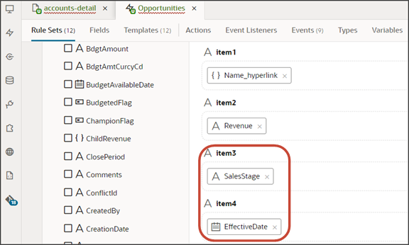

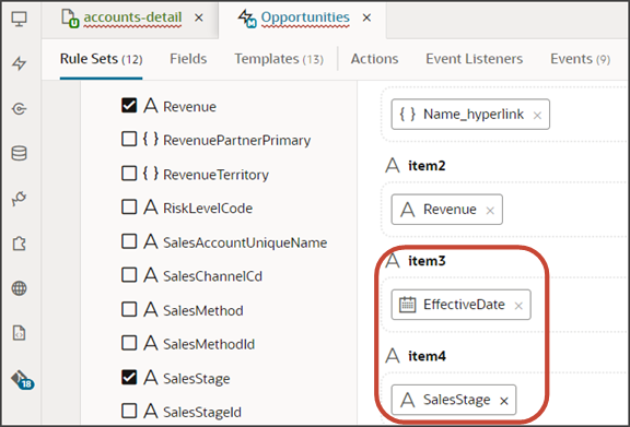

    2. 営業ステージ・フィールドと有効日フィールドが表示されるまで、レイアウトのフィールドのリストをスクロール・ダウンします。
      このスクリーンショットは、販売ステージおよび有効日フィールドがパネル・カード・レイアウトに配置されている場所を示しています。
    3. Item3およびItem4スロットから各フィールドを削除し、フィールドを追加して戻しますが、順序は切り替えます。
      このスクリーンショットは、パネル・カード・レイアウトの営業ステージおよび有効日フィールドの新しいロケーションを示しています。

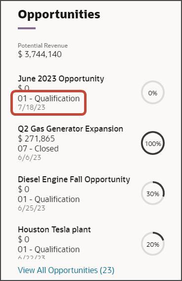

    このスクリーンショットは、商談パネルの有効日と営業ステージ・フィールドの新しい表示順序を示しています。
