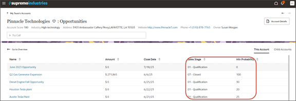

サブビュー表の列の表示順序を変更します。 この例では、アカウント詳細ページの商談パネルからアクセスする、商談サブビューの営業ステージおよび成約見込み列の順序を切り替えます。
これは、アカウント詳細ページの商談パネルからアクセスする商談サブビューのスクリーンショットです。

    2. レイアウトのフィールドのリストで、受注確度フィールドの横にあるハンドルを使用して、営業ステージ・フィールドの上に移動します。
      このスクリーンショットは、サブビュー・レイアウトの列の順序を変更する方法を示しています。
      受注確度フィールドの最終的なロケーションのスクリーンショットを次に示します。
      このスクリーンショットは、受注確度フィールドの最終的なロケーションを示しています。

    このスクリーンショットは、商談サブビューの受注確度および営業ステージ列の新しい表示順序を示しています。
