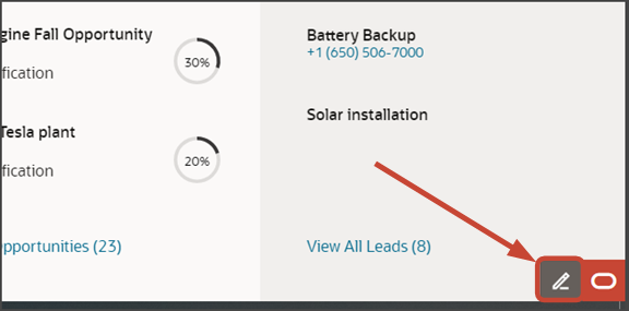

    • 設定およびアクション・メニューが表示されない場合は、ページの右下隅でOracleに尋ねるアイコンにマウス・ポインタを重ねて、「Visual Builder Studioのページの編集」をクリックします。
      このスクリーンショットは、Oracle Visual Builder Studioにアクセスするためのリンクを示しています。

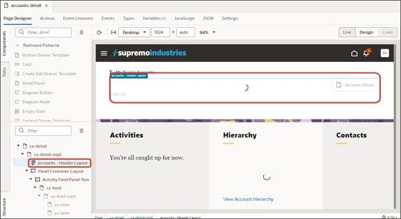

  7. 構造パネルで、「アカウント - ヘッダー・レイアウト」ノードをクリックします。
    ヘッダーがキャンバスで強調表示されます。
    これは詳細ページのヘッダーのスクリーンショットです。

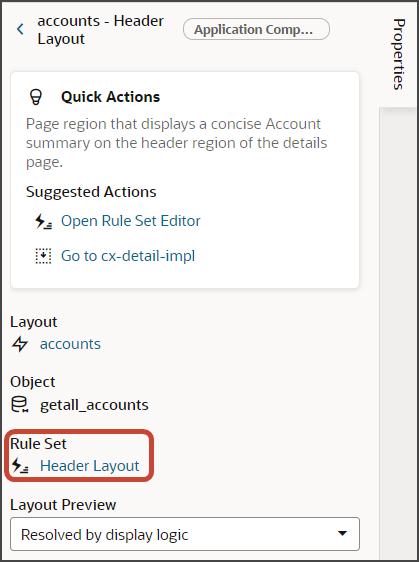

    プロパティ・ペインに、ルール・セットも表示されます。
    これは、アカウント・ページのヘッダーのルール・セットのスクリーンショットです。

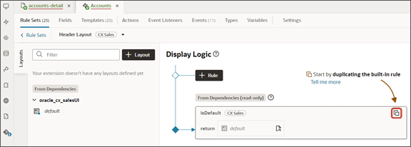

  8. プロパティ・ペインで、「ヘッダー・レイアウト」ルール・セットをクリックします。
    「勘定科目」レイアウト・タブ→「ルール・セット」サブタブが表示されます。 ルール・セット・サブタブには、デフォルト・レイアウトとデフォルト・ルールの両方が含まれています。 新しいルールを作ろう。
    このスクリーンショットは、ヘッダー・レイアウトのデフォルト・レイアウトとデフォルト・ルールを示しています。

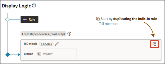

  9. ルールの複製アイコンをクリックします。
    これは、デフォルト・ルールを複製する方法のスクリーンショットです。

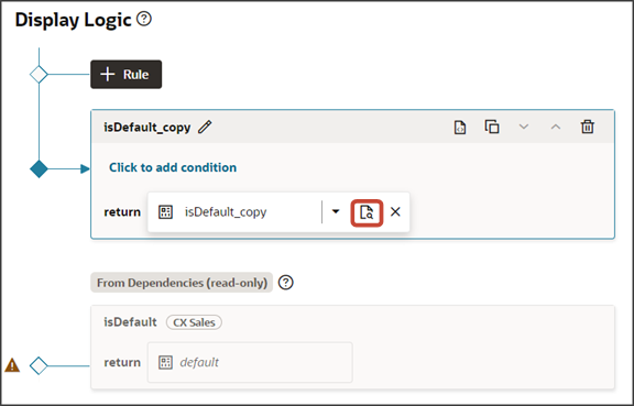

  12. ルールのコピー済レイアウトを変更します。
    1. オープン・アイコンをクリックして、コピーしたレイアウトを編集します。
      このスクリーンショットは、ルールに関連付けられたレイアウトを編集する方法を示しています。

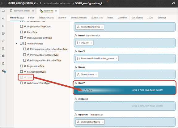

    2. フィルタ・フィールドにtypeと入力し、タイプ・フィールドを見つけます。
    3. タイプ・フィールドをヘッダー内の使用可能なセクションにドラッグします。
      この例では、タイプ・フィールドをitem7セクションにドラッグします。
      このスクリーンショットは、レイアウトにフィールドを追加する方法を示しています。

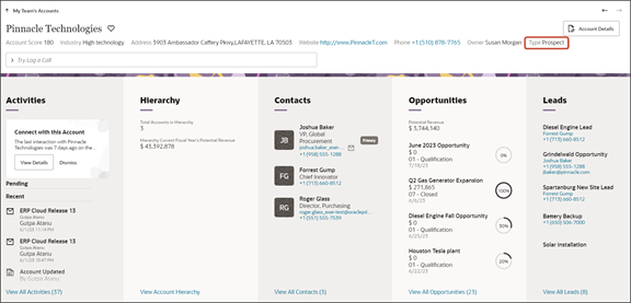

  13. 「プレビュー」ボタンをクリックして、ランタイム・テスト環境の変更を表示します。
    これは、Visual Builder Studioの「プレビュー」ボタンのスクリーンショットです。
    プレビュー・リンクには、URLにapplication/containerセグメントが含まれている必要があります。 そうでない場合は、次のURLの例を使用してプレビュー・リンクを変更します:
    https://<servername>/fscmUI/redwood/cx-sales/application/container/accounts/accounts-detail?id=300000003513233&puid=7050&view=foldout
    このスクリーンショットは、ヘッダー・レイアウトに追加された新しいフィールドを示しています。
    ノート: ヘッダーには、フィールドに値がある場合にのみフィールドが表示されます。 たとえば、アカウントにタイプが指定されていない場合、タイプ・フィールドは表示されません。
