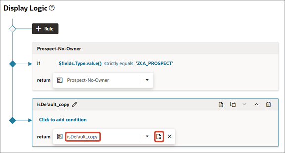

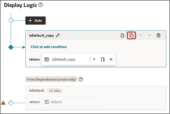

Visual Builder Studioの「アカウント」レイアウト・タブ→「ルール・セット」サブタブで、「詳細ページでのヘッダーの構成」で説明されている手順で作成したルールをコピーして、新しいルールを作成します。
「複製」アイコンをクリックします。

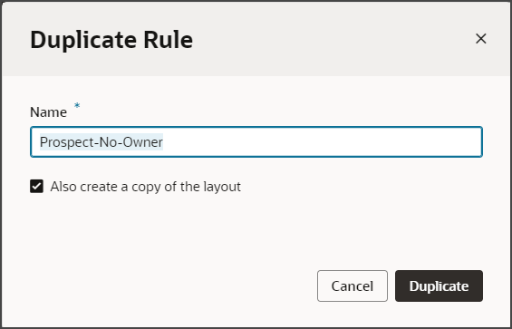

「ルールの複製」ダイアログで、デフォルトのルール名を受け入れるか、新しい名前を入力します。 ここに入力する名前は、ルール名とレイアウト名の両方であるため、
Prospect-No-Ownerのように、わかりやすいレイアウト名を入力します。また、「レイアウトのコピーも作成」チェック・ボックスが選択されていることを確認します。
「複製」をクリックします。
新しいルールは既存のルールのリストの最上部に表示されます。つまり、このルールは実行時に最初に評価されます。 ルールの条件が満たされると、関連するレイアウトがユーザーに表示されます。 それ以外の場合は、次のルールが評価されます。

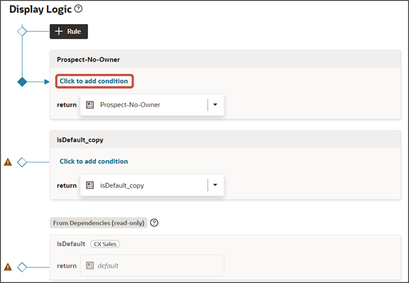

ルールに条件を追加します。 「クリックして条件を追加」をクリックします。
実行時に関連付けられたレイアウトをいつ表示するかを指定する条件を追加します。
この例では、タイプ・フィールドを
Prospectにします。

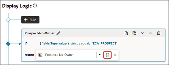

オープン・アイコンをクリックして、コピーしたレイアウトを編集します。
item6スロットの所有者フィールドを削除します。

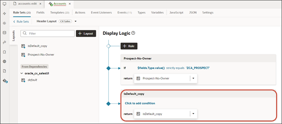

Visual Builder Studioの「アカウント」レイアウト・タブ→「ルール・セット」サブタブで、ルールのリストを確認します。
タイプ・フィールドが見込み客の場合、そのルールはインスタンス専用であるため、見込み客所有者なしルールは無視できます。
かわりに、「詳細ページでのヘッダーの構成」に記載されている手順で作成したルールを編集します。

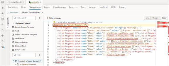

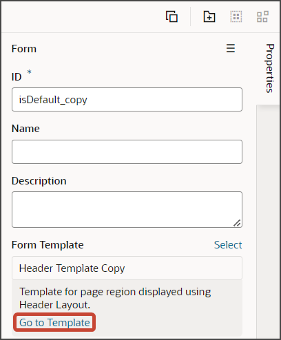

プロパティ・ペインで、「テンプレートに移動」をクリックします。
「コード」ボタンをクリックします。

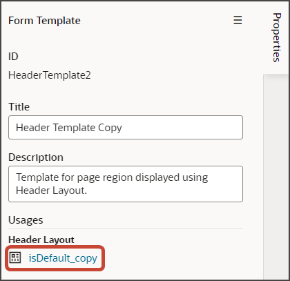

テンプレート・エディタで、ヘッダー・テンプレートのテンプレート・タグを強調表示します。
プロパティ・ペインで、レイアウト名を確認します。
テンプレート・エディタで、FormattedPhoneNumber_phoneパラメータを強調表示します。
<oj-vb-fragment-param name="item5" value="[[ $fields.FormattedPhoneNumber_phone.name ]]"></oj-vb-fragment-param> -
強調表示されたパラメータを次の行に置き換えます:
<oj-vb-fragment-param name="item5" value="[[ ( $fields.IndustryCode.value() =='HIGH_TECHNOLOGY') ? null : $fields.FormattedPhoneNumber_phone.name]]"></oj-vb-fragment-param> -

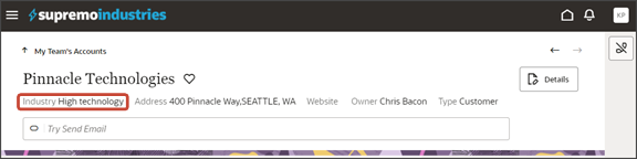

accounts-detailページで、Previewボタンをクリックして、ランタイム・テスト環境での変更を確認します。
プレビュー・リンクには、URLに
application/containerセグメントが含まれている必要があります。 そうでない場合は、次のURLの例を使用してプレビュー・リンクを変更します:https://<servername>/fscmUI/redwood/cx-sales/application/container/accounts/accounts-detail?id=300000003513233&puid=7050&view=foldoutアカウントを見てみましょう。 この例では、アカウントの産業は「ハイテク」であるため、電話番号はヘッダーに表示されません。

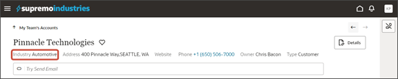

業種を「自動車」に変更すると、電話番号が表示されるようになります。
