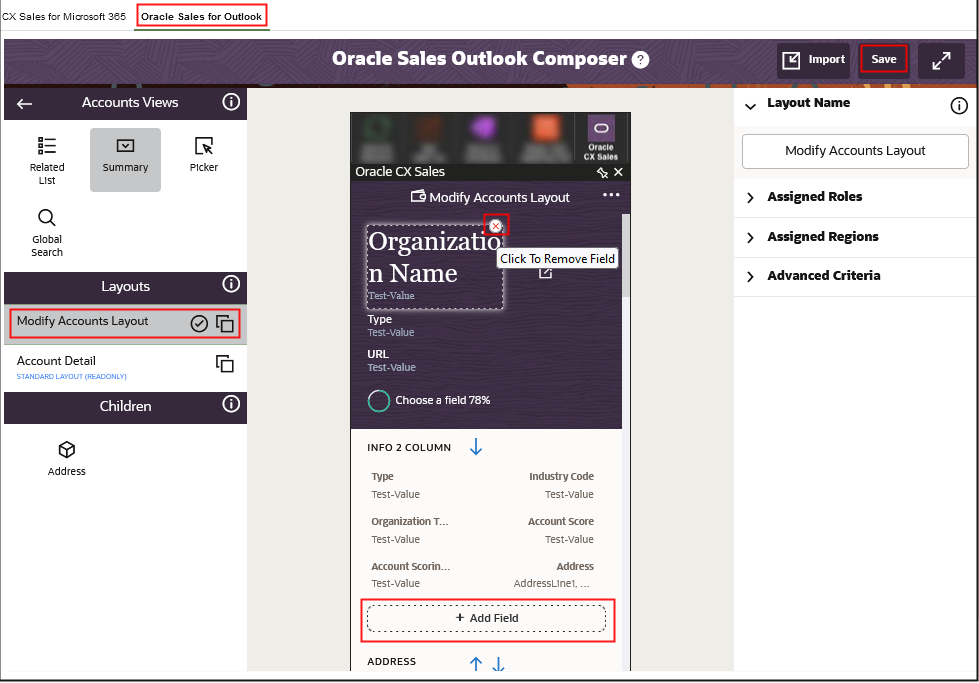

  7. 「レイアウト」ペインで、標準レイアウトの「クリックしてクローン」アイコンをクリックし、レイアウトの目的を反映するレイアウト名を入力します。 サンプル・スクリーンショットを次に示します。
    Oracle Sales for Outlook Composer構成ツールを使用してページ・レイアウトに簡単な変更を加えるサンプル・スクリーンショット
