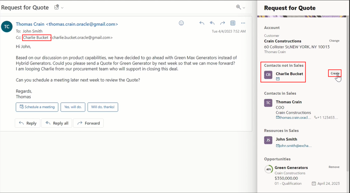

営業アプリケーションに担当者がすでに存在する場合は、サイド・パネルに担当者の名前が表示されます。 営業アプリケーションに担当者が存在しない場合は、Oracle Sales for Outlookホーム・ページによって、担当者を追加するように求められます。
営業アプリケーションに担当者を追加する方法を次に示します:
  1. Oracle Sales for Outlookで電子メールを開きます。
  2. 次のscreenshot:Oracle Sales for Outlookアドインから新規担当者を作成するサンプル・スクリーンショットで強調表示されている作成をクリックします。
  3. 「新規担当者」ページでは、名や姓などの詳細が自動的に入力されます。 「Eメール」フィールドには、送信者のEメールがすでに表示されています。

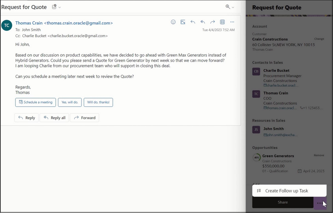

  1. Oracle Sales for Outlookアドインを開きます。
  2. 「その他のオプション」をクリックし、次のサンプル・イメージに示すように「フォローアップ・タスクを作成」を選択します:
    アドインからのフォローアップ・タスクの作成のサンプル・スクリーンショット

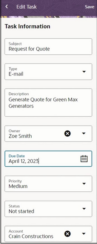

  3. 「新規タスク」ページでは、件名、タイプ、説明などの詳細が、表示される電子メールまたはポイントに基づいて移入されます。 「タスクの編集」ページのサンプル・イメージを次に示します:
    アドインからのフォローアップ・タスクの編集のサンプル・スクリーンショット
  4. 期日などのその他の詳細を追加し、タスクをタスクの適切な所有者に割り当てます。
  5. タスクを保存します。
