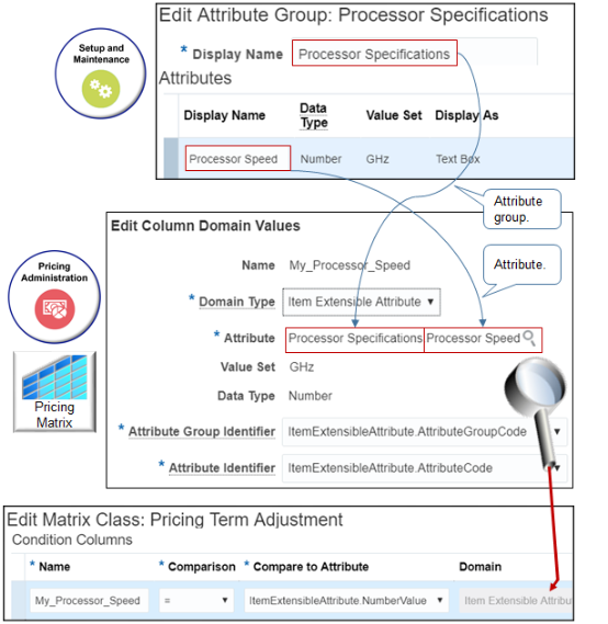

品目拡張可能属性の作成
管理権限でOracle Pricingにサインインします。
「設定および保守」作業領域に移動してから、タスクに移動します。
オファリング: 製品管理
機能領域: 品目
タスク: 品目属性グループおよび属性の管理
属性グループを作成します。
「属性グループの管理」ページで、「処理」→「作成」をクリックします。
詳細は、「品目属性グループおよび属性」を参照してください。
「属性グループの作成」ページで、属性グループを作成します。
属性
値
表示名
プロセッサ仕様
内部名
プロセッサ仕様
API名
ProcessorSpecifications
動作
単一行
使用可能
チェック・マークが含まれます
フレックスフィールド・コード
EGO_ITEM_EFF
「コンテキスト使用」タブで、「処理」→「作成」をクリックし、値を設定します。 その他の値はオプションです。
属性
値
名前
項目
「保存」をクリックします
属性を作成します。
属性領域で、「処理」→「作成」をクリックします。
「属性の作成」ページで、値を設定します。
属性
値
名前
プロセッサ速度
内部名
プロセッサ速度
API名
ProcessorSpeed
フレックスフィールド・コード
EGO_ITEM_EFF
データ型
数値
「値セットの作成」をクリックします。
「値セットの作成」ページで、値を設定します。
属性
値
値セット・コード
GHz
説明
ギガ・ヘルツ
モジュール
製品モデル
検証タイプ
独立
価格設定で使用する予定の品目拡張可能属性ごとに、独立または書式のみを選択する必要があります。
値データ型
数値
「保存してクローズ」をクリックします。
表示プロパティ領域で値を設定し、「保存してクローズ」をクリックします。
属性
値
表示タイプ
テキスト・ボックス
価格設定で使用する予定の品目拡張可能属性ごとに、テキスト・ボックスまたは値リストを選択する必要があります。
「属性グループの編集」ページで、「保存してクローズ」をクリックします。

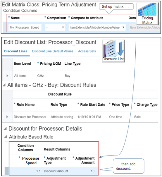

マトリックス・クラスの編集
マトリックス・クラスを編集して、割引リストのルールから参照できるようにします。 詳細は、「価格設定マトリックス区分」を参照してください。
価格設定管理作業領域に移動し、「タスク」>「マトリックス区分の管理」をクリックします。
「マトリックス区分の管理」ページで、「価格設定条件調整」をクリックします。
「マトリックス・クラスの編集」ページの条件列領域で、「処理」→「行の追加」をクリックし、値を設定します。
属性
値
名前
My_Processor_Speed
ソース・コード名
デフォルト値を受け入れます。
比較
= (等号)
属性との比較
属性を選択します。 この例では、プロセッサ速度は数値データ型であるため、
itemExtensibleAttribute.NumberValue
を選択します。品目属性グループおよび属性の管理ページで属性を設定するときに指定するデータ型と同じデータ型を選択していることを確認してください。 これらのデータ型が一致しない場合、価格設定では価格を計算できません。
これらの値の1つだけを選択できます。
itemExtensibleAttribute.AttributeGroupCode
itemExtensibleAttribute.AttributeCode
itemExtensibleAttribute.VarCharValue
itemExtensibleAttribute.DateValue

ドメインを設定します。
ドメイン列で、「ドメインの編集」をクリックします。
「列ドメイン値の編集」ダイアログで、値を設定します。
属性
値
ドメイン・タイプ
品目拡張可能属性
属性フィールドで、「虫眼鏡」をクリックします。
検索と選択ダイアログで値を設定し、「検索」をクリックします。
属性
値
属性名
プロセッサ
価格設定では、サービス・マッピングの入力SDO (サービス・データ・オブジェクト)で指定する属性を使用します。 詳細は、「サービス・マッピング、価格設定アルゴリズムおよびマトリックスの連携方法」を参照してください。
ノート
検索と選択ダイアログには、品目属性グループおよび属性の管理ページから表示される属性が表示されます。 このページで定義した属性と一致していれば、どのテキストでも検索できます。
たとえば、Manage Item Attribute Groups and Attributes(品目属性グループおよび属性の管理)ページのProcessor Specifications属性グループにProcessor Speed属性が含まれている場合は、Attribute Group for Processor Specificationsを検索できます。
価格設定に役立つのは、品目属性グループおよび属性の管理ページの一部の属性のみです。 たとえば、異なるコンテキストで使用するプロセッサの1000の属性を複数含めることができます。 属性グループを使用すると、価格設定に固有になるように検索結果をフィルタしやすくなります。
検索結果で、価格設定マトリックスが参照する必要がある属性(プロセッサ速度など)を選択し、OKをクリックします。
属性フィールドで選択を示すために使用されるドット表記法を次に示します。
Attribute_group_name.attribute_name
たとえば:
Processor Specifications.Processor Speed
値を設定します。
属性
値
属性グループ識別子
ItemExtensibleAttribute.AttributeGroupCode
属性識別子
ItemExtensibleAttribute.AttributeCode
値を設定し、OKをクリックします。

割引リストの作成
割引リストを設定して、すべての1.1 Ghzプロセッサに$10の割引を提供し、販売手数料にのみ適用します。
概要ページで、「タスク」>「割引リストの管理」をクリックします。
「処理」→「作成」をクリックします。
「割引リストの作成」ダイアログで値を設定し、「保存して編集」をクリックします。
属性
値
名前
Processor_Discount
通貨
USD
ビジネス・ユニット
Vision Operations
検索結果領域で、「処理」→「行の追加」をクリックし、値を設定します。
属性
値
品目レベル
すべての品目
価格設定単位
GHz
明細タイプ
購買
「割引ルール」を展開し、「処理」→「作成」→「属性ベース・ルール」をクリックします。
「属性ベース・ルールの作成」ダイアログで、「プロセッサ速度」にチェック・マークを追加し、OKをクリックします。
「割引ルールの作成」ダイアログで値を設定し、OKをクリックします。
属性
値
価格タイプ
単発
手数料タイプ
販売
手数料サブタイプ
価格
名前
プロセッサの割引
Attribute Based(属性ベース)ルール領域で、このトピックですでに設定したCondition Column(条件列)がダイアログに表示され、値が設定されていることを確認します。
属性
値
プロセッサ速度
1.1
属性のデフォルトは、このトピックで以前に設定した値である1.1の値です。
調整タイプ
割引額
調整額
10
「OK」をクリックします。
