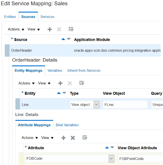

  4. 属性をオーダー・ヘッダーにマップします。
    • 「サービス・マッピングの編集」ページで、「ソース」をクリックし、値を含む「行」をクリックします。
      属性
      Source
      OrderHeader
    • OrderHeaderの詳細領域の「エンティティ・マッピング」タブで、値を含む「行」をクリックします。
      属性
      エンティティ
      明細
    • 明細詳細領域の「属性マッピング」タブで、「処理」→「行の追加」をクリックし、値を設定します。
      属性
      属性
      FOBCode
      ビュー・オブジェクト属性
      FOBPointCode
      たとえば:
      「サービス・マッピングの編集」ページ
