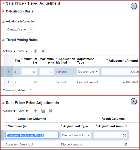

階層価格設定。 数量または金額に従って価格設定ルールを調整します。 たとえば:
販売オーダーの数量が10から19の場合は、各単位の価格を$200削減します。
販売オーダーの数量が20以上の場合は、各単価を$400削減します。
価格設定マトリックス。 属性の値に従って価格設定ルールを調整します。 たとえば:
販売オーダーの顧客がComputer Service and Rentalsの場合は、合計価格を$50削減します。
販売オーダーの顧客がComputers Direct to Uの場合は、合計価格を$25に削減します。
ここでは、Computer Service and Rentalsが10台のコンピュータをオーダーした場合にルールが実行される計算を示します。
説明 |
計算 |
階層割引前の各品目の基準価格 |
$2,000. |
階層 |
数量10は、販売オーダーを階層1に配置します。 |
階層調整 |
各ユニットに対して$200の割引。 |
階層調整後のユニットごとの価格 |
2,000ドルの基本価格から200ドルの割引は、$1,800と等しくなります。 |
階層調整後のすべてのユニットの価格 |
10単位に$1,800を掛けると、$18,000となります。 |
価格設定マトリックスの調整 |
合計価格から50ドル割引。 |
階層調整およびマトリックス調整後の価格 |
$18,000 - $50 = $17,950。 |
