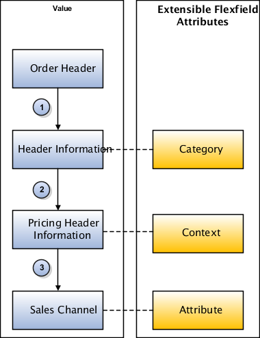

拡張可能フレックスフィールドの定義
拡張可能フレックスフィールドに対して定義する階層を次に示します。
拡張可能フレックスフィールドの階層
ノート
リファレンス
説明
1. オーダー・ヘッダーは、ヘッダー情報フレックスフィールド・カテゴリを参照します。
該当なし
2. ヘッダー情報フレックスフィールド・カテゴリは、価格設定ヘッダー情報フレックスフィールド・コンテキストを参照します。
カテゴリは、実行時に様々なページおよびコンテキストのセットを動的に表示するために使用する編成構造です。
この例では、フレックスフィールドに対して1つのカテゴリを作成して、Order Managementに販売チャネルごとに同じ拡張可能フレックスフィールド・コンテキストが表示されるようにします。
3. 価格設定ヘッダー情報フレックスフィールド・コンテキストは、販売チャネル属性を参照します。
拡張可能フレックスフィールド・コンテキストは、セグメントを意味のあるグループに編成するために使用する属性のグループです。
たとえば、Order Management作業領域では、実行時にページ上の同じ領域に各コンテキストが表示されます。

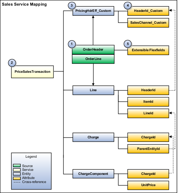

サービス・マッピングの管理
このSDOを実装するサービス・マッピングを管理します。
サービス・マッピングのSDO
このSDOに含まれるオブジェクトは、次のとおりです。
オブジェクト
この例での作業
1. Source. 価格設定が入力SDOのデータをモデル化できるように構造を提供します。
OrderHeaderソースは、事前定義済のSalesサービス・マッピングで指定します。 このソースをPricingHdrEff_Customエンティティにマップし、SalesChannel_CustomおよびHeaderId_Custom属性をこのエンティティにマップします。
2。 サービス サービス・マッピングをリクエストし、出力SDOを受け取ります。
PriceSalesTransactionサービスは、価格設定アルゴリズムが各販売オーダーの製品価格を計算するために使用するエンティティおよび属性を参照します。
3。 エンティティ サービス・マッピングで出力SDOの構成に必要なエンティティを参照します。
PricingHdrEff_CustomエンティティをSalesサービス・マッピングに追加します。
4。 Attribute. サービス・マッピングが出力SDOの構成に必要な属性を参照します。
HeaderId_Custom属性およびSalesChannel_Custom属性を追加します。
5。 拡張可能フレックスフィールド。 この例で使用するデータが含まれます。
このトピックで以前に作成した拡張可能フレックスフィールドをマップします。 これらは、OrderHeaderソースのPricingHdrEff_Customエンティティの属性としてマップします。
SDOについて学習します。 詳細は、「サービス・マッピング、価格設定アルゴリズムおよびマトリックスの連携方法」を参照してください。

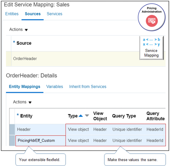

ソースを指定します。
  1. 「ソース」をクリックし、この値を含む「行」をクリックします。
    属性
    Source
    OrderHeader
  2. OrderHeaderの詳細領域で、「処理」→「行の追加」をクリックし、\values,を設定して「保存」をクリックします。
    属性
    エンティティ
    タイプ
    ビュー・オブジェクト
    ビュー・オブジェクト
    PricingHeaderInformation
    ビュー・オブジェクトに入力した値が、このトピックの前半で拡張可能フレックスフィールドを作成したときに使用した「コンテキストの作成」ページのコード属性の値と一致していることを確認してください。
    問合せタイプ
    一意の識別子
    問合せ属性
    HeaderId
    問合せ属性に入力した値が、拡張可能フレックスフィールドのエンティティを定義したときにこのトピックで以前に使用した名前と一致していることを確認してください。
  3. PricingHdrEff_Custom「詳細」領域で、属性を追加します。
    属性
    ビュー・オブジェクト値
    HeaderId_Custom
    HeaderId
    入力した値が、拡張可能フレックスフィールドのエンティティを定義したときに、このトピックで以前に使用した名前と一致していることを確認してください。
    SalesChannel_Custom
    Saleschannel
    入力する値が、このトピックで先に拡張可能フレックスフィールドを定義したときに使用した「セグメントの作成」ページのAPI名属性の値と一致していることを確認してください。
