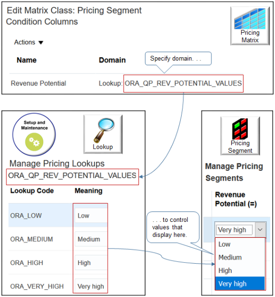

価格設定マトリックス区分のドメインを使用して、価格設定マトリックスがマトリックス内の各属性の選択肢として表示する値を取得する場所を指定します。
例について考えてみます。 価格設定セグメント・マトリックス区分の収益ポテンシャル属性は、ORA_QP_REV_POTENTIAL_VALUES参照を参照します。
Oracle Pricingでは、「価格設定セグメントの管理」ページの使用時に参照から値が取得され、セグメントの売上ポテンシャル属性の選択肢として表示されます。

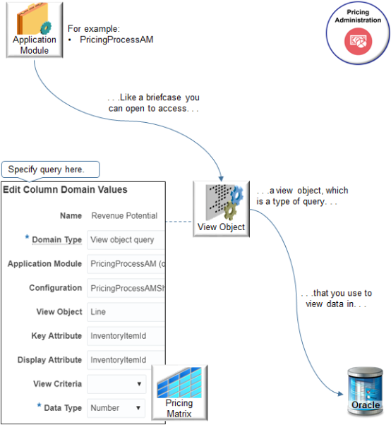

公開ビュー・オブジェクトとは
「ビュー・オブジェクト」は、データベース問合せのタイプです。 価格設定でOracleデータベースのデータを表示および更新する方法を説明します。
「公開ビュー・オブジェクト」は、Pricingの外部にあるアプリケーション(Order Managementなど)がPricingとの通信に使用するビュー・オブジェクトのタイプです。 パブリックです。つまり、データベースから得られるデータはプライベートではなく、Pricingのみに表示されます。
たとえば、非常に大きな収益の可能性を持つ新製品であるハート・リスト・ウォッチを開発したとします。 価格設定マトリックスの収益ポテンシャルへの入力として使用する必要があります。 オーダー明細に手首時計が含まれている場合は、売上ポテンシャルを非常に高いに設定する必要があります。
ノート
アプリケーション・モジュールは、Oracleデータベースにアクセスするために開くことができるリーフ・ケースのようなものです。 PricingProcessAM (Pricing Process Application Module)は、アプリケーション・モジュールの例です。
ビュー・オブジェクトを使用して、Oracleデータベースを問い合せます。
価格設定マトリックスの条件列領域のドメイン列で、鉛筆をクリックし、ドメイン・タイプをビュー・オブジェクト問合せに設定します。
ダイアログを使用して、ビュー・オブジェクトを使用してOracleデータベースに問い合せる方法を指定します。
この例で使用する設定を次に示します。
属性
値
ドメイン・タイプ
ビュー・オブジェクト問合せ
アプリケーション・モジュール
PricingProcessAM (oracle.apps.scm.doo.common.pricingIntegration.ApplicationModule.PricingProcessAM)
構成
PricingProcessAMShared
ビュー・オブジェクト
明細
オーダー明細には品目が含まれているため、明細を選択します。
キー属性
InventoryItemId
InventoryItemIdは、オーダー明細に含まれる品目を識別します。
表示属性
InventoryItemId
表示基準
空のままにします。
データ型
数値
InventoryItemIdは数値データ型です。
