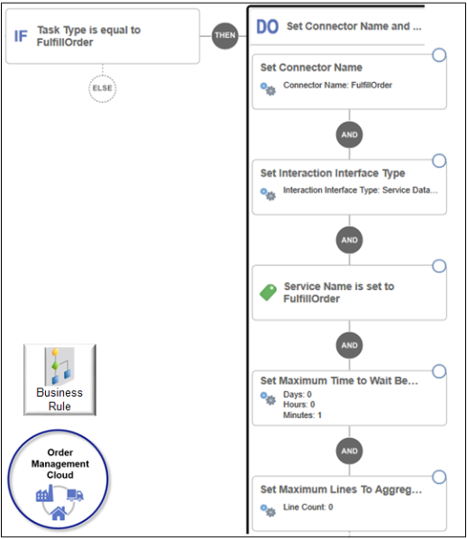

販売オーダーをeBusiness Suiteにルーティング
ルーティング・ルールを作成します。
ルール・エディタの使用方法について学習します。 詳細は、「ルーティング・ルールの管理」を参照してください。
オーダー管理からeBusiness Suiteに販売オーダーをルーティングします。
「販売オーダー」の外部インタフェース・ルーティング・ルールの管理ページを開きます。
詳細は、「オーダー管理でのビジネス・ルールの使用の概要」を参照してください。
「外部インタフェース・ルーティング・ルールの管理」ページで、「新規ルールの作成」をクリックし、値を設定します。
属性
値
名前
説明
If領域で、文を作成します。
If Task Type is equal to FulfillOrder
Do領域で、属性ごとに文を作成します。
属性
値
コネクタ名
FulfillOrder
顧客対応インタフェース・タイプ
サービス・データ・オブジェクト
サービス名
FulfillOrderに設定されます
送信までの最大待機時間
1分
集計および送信する最大行数
0
「保存してクローズ」をクリックします。

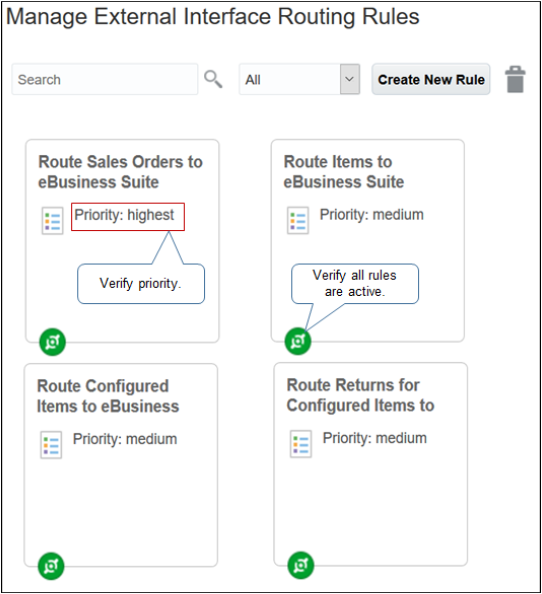

作成したルールをクリックします。 表示されたダイアログで値を設定し、「保存してクローズ」をクリックします。
属性
値
Priority
最高
ルールのアクティブ化
チェック・マークが含まれます。

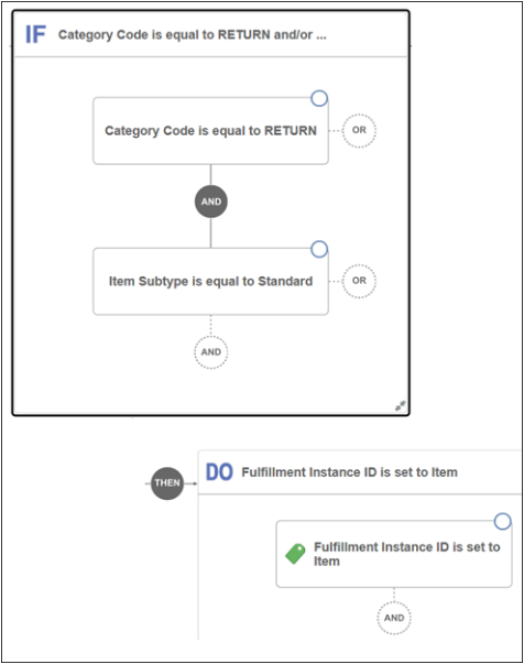

eBusinessスイートに品目をルーティング
ルールを作成します。
やれ。
属性
値
名前
説明
構成品目を含まない販売オーダーをオーダー管理からeBusiness Suiteにルーティングします。
If領域で、文を作成します。
If Category Code is equal to RETURN and Item Subtype is equal to Standard
Do領域で、属性の文を作成します。
属性
値
履行インスタンスID
品目に設定
「保存してクローズ」をクリックします。
属性
値
Priority
中
ルールのアクティブ化
チェック・マークが含まれます。

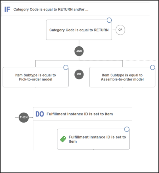

構成済品目をeBusinessスイートにルーティング
ルーティング・ルールを作成します。
構成品目のルーティング・ルールを作成します。
「外部インタフェースのルーティング・ルールの管理」ページで、「新規ルールの作成」をクリックし、これらの値を設定します。
属性
値
名前
説明
構成品目を含む販売オーダーをオーダー管理からeBusiness Suiteにルーティングします。
If領域で、文を作成します。
If Category Code is equal to RETURN and Item Subtype is equal to Pick-to-order model or Item Subtype is equal to Assemble-to-order model
Do領域で、属性の文を作成します。
属性
値
履行インスタンスID
品目に設定
「保存してクローズ」をクリックします。
属性
値
Priority
中
ルールのアクティブ化
チェック・マークが含まれます。

「保存してクローズ」をクリックします。
属性
値
Priority
中
ルールのアクティブ化
チェック・マークが含まれます。
販売オーダーのルーティング・ルールをeBusiness Suiteに設定し、各ルールをアクティブ化したことを確認します。
