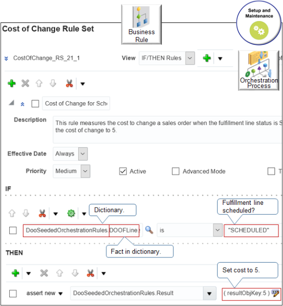

最初のルールのif文の作成
これが最初のルールです。
説明
オブジェクト |
説明 |
DooSeededOrchestrationRules |
オーダー・オーケストレーションのルール・セット、ファクト、関数、変数などを含むディクショナリ。 |
DOOFLine |
DooSeededOrchestrationRulesのファクト。 履行明細属性が含まれます。 DOOFLineは、分散オーダー・オーケストレーション(DOO)履行明細(FLine)の略称です。 分散オーダー・オーケストレーションというフレーズは、Oracle Order Managementの以前の名前になります。 |
statusCode |
履行明細属性です。 値の全体がスクリーン・キャプチャに表示されません。 これが完全な価値です。
SCHEDULED |
statusCodeに含まれる1つの値。 |
結果 |
DooSeededOrchestrationRulesのファクト。 これを使用して、定義するビジネス・ルールの結果を格納します。 |
resultObjKey |
結果ファクトのプロパティ。 |
esultObjKey:5 |
resultObjKeyの値を5に設定します。 |
最初のルールのIf文を作成します。
「設定および保守」作業領域で、タスクに移動します。
オファリング: オーダー管理
機能領域: オーダー
タスク: オーケストレーション・プロセス定義の管理
「オーケストレーション・プロセス定義の管理」ページで、変更コスト・ルールを追加する必要があるオーケストレーション・プロセスを見つけ、編集のために開きます。
「オーケストレーション・プロセス」領域の「変更コスト・ルール」の横にある「ルールのクリック」をクリックします。
変更コスト「ルール」ダイアログで、「追加」>「一般ルール」>「プロパティ」をクリックし、値を設定します。
属性
値
名前
スケジュール済明細の変更原価
説明
このルールは、履行明細ステータスが予定済の場合に販売オーダーを変更するための原価を測定します。 変更コストを5に設定します。
「左の値」をクリックします。
「条件ブラウザ」ダイアログで、DooSeededOrchestrationRules > DOOFLineを展開し、StatusCode > OKをクリックします。
右の値属性に、
"SCHEDULED"と入力します。 二重引用符を含める必要があります。
最初のルールのThen文の作成
Then領域で、「Add Action」>「Assert New」をクリックします。
「ターゲットの選択> DooSeededOrchestrationRules.Result」をクリックします。
「プロパティの編集」をクリックします。
プロパティ・ダイアログのresultObjKey行で、この値を入力し、OKをクリックします。
属性
値
値
5
「縮小」をクリックします。

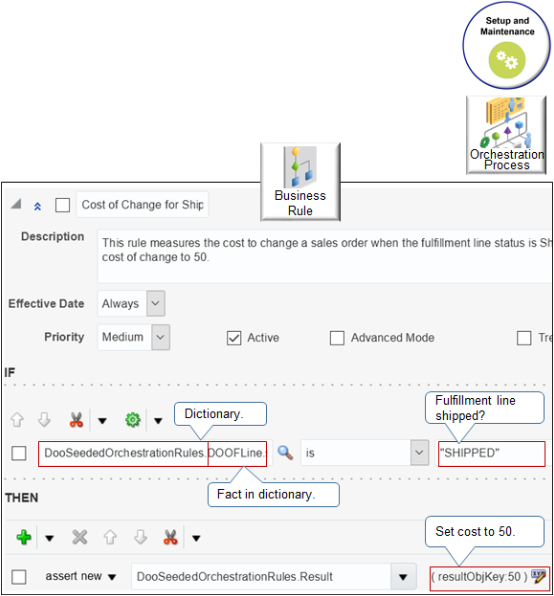

2番目のルールのif文の作成
これが2番目のルールです。
2番目のルールのIf文を作成します。
「追加」→「一般ルール」→「プロパティ」をクリックし、値を設定します。
属性
値
名前
出荷済明細の変更原価
説明
このルールは、履行明細ステータスが出荷済の場合に販売オーダーを変更するための原価を測定します。 変更コストを50に設定します。
「左の値」をクリックします。
右の値属性に、
"SHIPPED"と入力します。 二重引用符を含める必要があります。
2番目のルールのThen文の作成
「プロパティの編集」をクリックします。
プロパティ・ダイアログのresultObjKey行の値列に
50と入力し、OKをクリックします。 -
