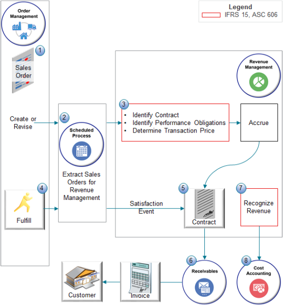

Revenue Managementでは、トランザクション価格が自動的に計算されます
番号の説明
  1. オーダー入力スペシャリストは、オーダー管理作業領域に販売オーダーを作成するか、オーダー管理にインポートします。
  2. Revenue Managementで収益を処理し、Cost Managementで売上原価を処理できるように、「Revenue Managementの販売オーダーの抽出」スケジュール済プロセスを使用して販売オーダーをインタフェースします。
  3. Revenue Managementでは、設定したルールを使用して、会計契約とその履行義務を識別します。 1つの会計契約で、異なるソース・システムの1つ以上の販売オーダーを参照したり、複数の契約で複数のオーダー明細がある1つの販売オーダーを参照する場合があります。 収益管理では、各販売オーダー明細が約束した詳細明細になります。
  4. オーダー管理は、履行数量、金額、搬送日などの履行詳細を送信します。 履行完了ステップとして指定したステップに関係なく、明細が出荷確認ステータスに達すると、これらの詳細が送信されます。 このステップの詳細は、「オーケストレーション・プロセス・ステップの設定のガイドライン」を参照してください。
    オーダー管理は、履行数量、金額、搬送日など、履行明細ごとに履行詳細を送信します。 これらの詳細は、明細がアウトバウンド明細の出荷済ステータスまたは返品明細の搬送済ステータスに達したときにのみ送信されます。 オーダー管理では、履行完了ステップとして指定したオーケストレーション・プロセス・ステップに関係なく、この動作が使用されます。 オーケストレーション・プロセスで独自のステップを設定し、履行完了ステップとして指定した場合でも、オーダー管理はこの動作を使用します。
    オーダー管理の1つの履行明細は、Revenue Managementの1つの約束詳細明細に対応します。 オーダー管理が履行明細を分割する場合、Revenue Managementはこれらの分割明細をそれぞれ1つの約束詳細明細として表します。
  5. Revenue Managementでは、履行義務を満たすイベントが記録され、収益が認識されます。
    • 履行明細の品目がサービス品目またはサブスクリプション品目である場合、Revenue Managementでは、品目の充足プランに従って、サービスまたはサブスクリプションの期間全体にわたってその品目の収益が自動的に認識されます。
    • Revenue Managementで充足プランを設定し、収益スケジューリング・ルールを使用して各履行明細に割り当てることができます。
    • デフォルトの充足プランでは、日次レートを使用して収益が計算されます。
  6. オーダー管理は、履行明細を売掛管理に送信し、売掛/未収金勘定を借方に記入して収益精算勘定を貸方に記入する請求書を作成し、顧客に送信します。
  7. Revenue Managementでは収益詳細が原価管理に送信されるため、原価管理では、収益を認識するためにRevenue Managementで使用されるのと同じ割合で、同じ期間内に売上原価を認識できます。
  8. 原価管理では、これらの詳細を使用して総利益を分析できます。
