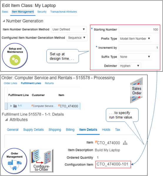

設定およびメンテナンス作業領域の「品目区分の編集」ページを使用して、設計時の番号を指定します。
Order Managementでは、実行時に販売オーダーの「構成品目」属性に番号が表示されます。

「品目区分の管理」ページの検索結果リストで、My Laptopクラスを検索して編集用に開きます。
「品目区分の編集」ページで、「品目管理」をクリックし、値を設定します。
属性
値
品目番号生成メソッド
ユーザー定義
つまり、管理者は番号付けを定義します。 販売オーダーを作成するエンド・ユーザーではありません。
構成品目番号生成メソッド
順序
詳細領域で値を設定します。
属性
値
開始番号
100
プリフィクス・タイプ
モデル品目番号
開始番号の前に表示される内容を指定します。
増分
1
サフィクス・タイプ
なし
開始番号の後に表示される内容を指定します。
デリミタ
ハイフン
開始番号とプレフィクスまたはサフィクスを区切る文字を指定します。
「保存してクローズ」をクリックします。

履行明細列に1-1を含む「行」をクリックします。
属性領域で「品目詳細」をクリックし、構成品目属性の値がCTO_474000-100であることを確認します。
履行明細列に2-1を含む「行」をクリックします。
構成品目属性の値がCTO_474000-101であることに注意してください。
