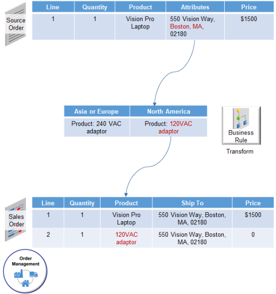

たとえば、異なる地理的リージョンに出荷されるラップトップ・コンピュータを販売するとします。 各リージョンには、110ボルトや240ボルトなどの異なる電気アダプタが必要です。 販売オーダーに含めるアダプタを決定するために品目を出荷する地理的リージョンを使用するルールを作成します。 ソース・オーダーをオーダー明細aとオーダー明細bを含む販売オーダーに変換し、アダプタをオーダー明細bに追加する変換ルールを作成します。 オーダー明細aの出荷先住所が550 Vision Wayであるとします。 このルールでは、オーダー明細bの出荷先所在地を550 Vision Wayに設定します。 オーダー明細bのこの値は変更できません。

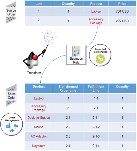

品目構成と品目関係性、変換ルールに従って、単一の品目を1つ以上の品目に変換します。 品目を別の品目に変換し、個別の履行明細を作成するルールを作成できます。
ソース・オーダーに、ドック・ステーション、マウスなど、複数の品目を含むアクセサリ・パッケージが付属しているラップトップが含まれているとします。 ソース・オーダーを、ラップトップおよびアクセサリ・パッケージ内の各品目の個別の履行明細を含む販売オーダーに変換する製品間変換ルールを作成します。
 仕組み
2つのソース・オーダーを6つの履行明細に変換します。
ソース・オーダーの価格を使用して、販売オーダーの価格を移入します。
ソース・オーダーのラップトップの明細を販売オーダーの履行明細1に変換します。
ソース・オーダーの付属品パッケージを販売オーダーの複数の履行明細に変換します。 各行は、付属品パッケージの内容の一部を表します。たとえば、ドッキング・ステーション用の1行、マウス用の1行などです。

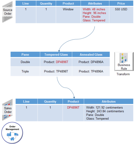

別の品目の属性に従って、ソース・オーダーの品目を変換します。
Window品目を販売するとします。 ソース順序でこれらの属性を使用するルールを記述して、同じディメンションを使用するが、二重ペインの緩和されたガラスを使用する品目の番号を取得できます:
幅
Height
ペイン
ガラス
変換されたオーダーには、属性の組合せの品目番号が含まれます。

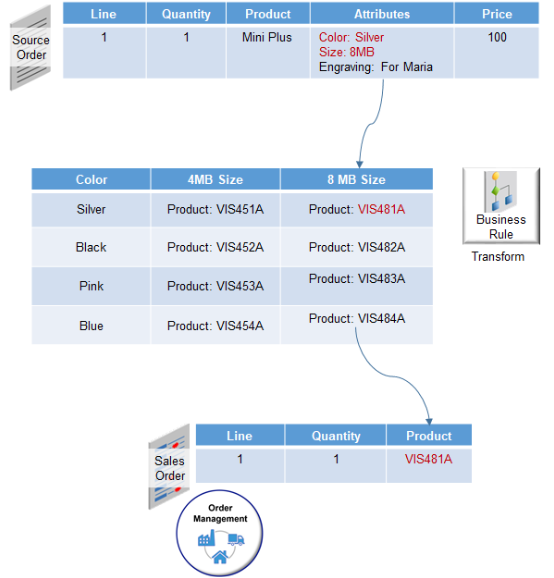

属性を使用して、属性を品目番号に変換します。 すでに存在する品目に変換を追加するか、ソース・オーダーの品目を置換します。
色属性とサイズ属性を含むMP3プレーヤを販売しており、品目番号を参照するにはその組合せを使用する必要があります。 品目Mini Plusの色とサイズを品目VIS481Aに変換するルールを作成できます。

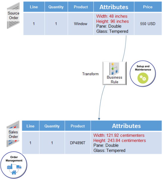

ソース・オーダーのオーダー明細属性の値を、販売オーダーの別のオーダー明細属性に変換します。
会社がヨーロッパに存在し、品目サイズをインチ単位で測定するオーダーを米国のオフィスから受け取るものの、サイズをセンチメートル単位で表示する必要があるとします。 ソース・オーダーの幅と高さをインチから販売オーダーのセンチメートルに変換するルールを作成します。

ソース・オーダーのコンテキストを使用して、販売オーダーの品目を決定します。
地理的に異なるリージョンに出荷されるラップトップ・コンピュータを販売するとします。 各リージョンには、110ボルトや240ボルトなどの異なる電気アダプタが必要です。 品目を出荷する地理的リージョンを使用するルールを作成して、販売オーダーに含めるアダプタを決定し、ソース・オーダーを2つのオーダー明細を含む販売オーダーに変換してから、これらの明細の1つにアダプタを追加します。

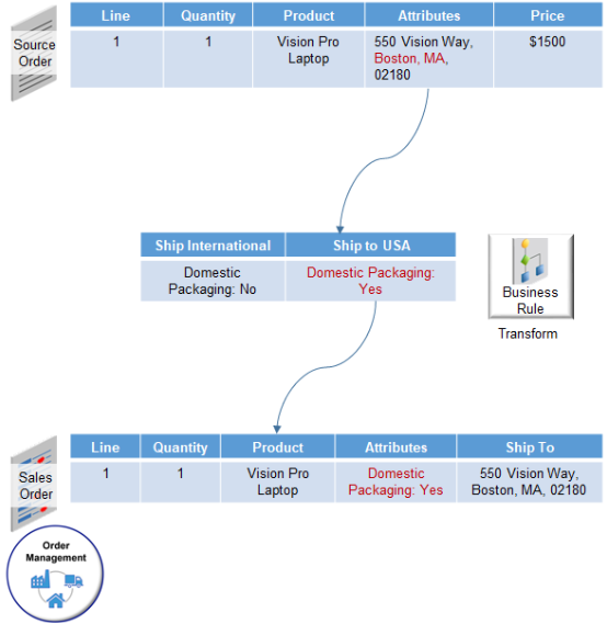

ソース・オーダー・コンテキストを属性に変換します。
一部のラップトップ・コンピュータをアメリカの国内事業所に、その他を他の国の海外事業所に出荷するとします。 宛先には異なるパッケージが必要です。 そのため、詳細を格納する国内パッケージング・フレックス・フィールドを作成します。 ソース・オーダーの属性に国内住所が含まれるため、コンテキストは国内であり、変換ルールによって国内パッケージング属性がはいに設定されているとします。
